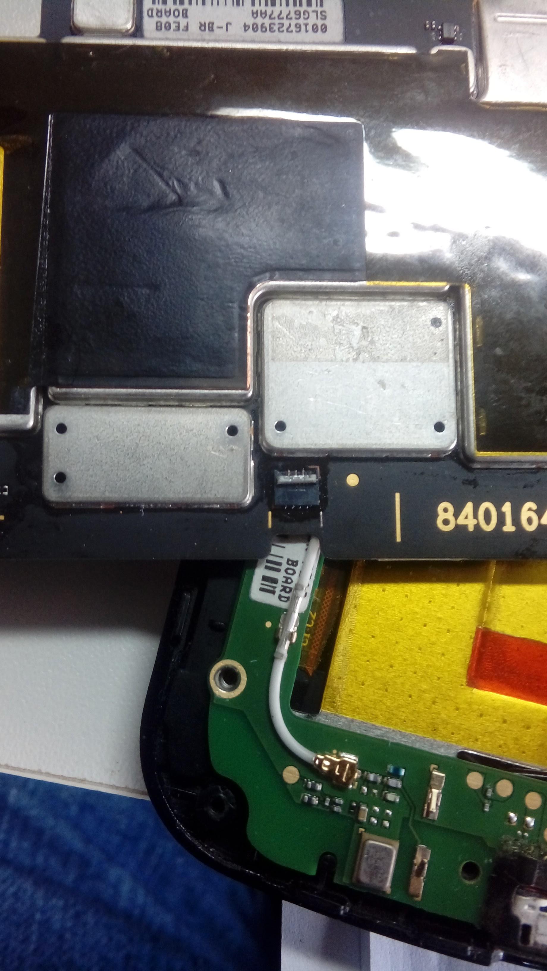

Postado Outubro 2, 2017 8 anos Boa noite. Estou com este atc na bancada. O mesmo liga e carrega normalmente, já troquei o flat power pois ele nem ligava. Agora ele quando se desliga a tela em stand by não volta a acender apertando no botão power, nem quando esta desligado. Somente colocando ele para carregar. Alguém ja pegou algum assim. Ja troquei 3 flats e continua no mesmo...
Postado Outubro 2, 2017 8 anos Amigo troca novamente esse flex, pois já peguei um assim e tive q trocar 4 vezes. Porem se persistir o amigo terá q dar uma verificada do esquema a linha do botão flex. Blz
Postado Fevereiro 21, 2019 6 anos Estou com esse mesmo problema num xt1563...ja troquei varios flets e naum resolve...alguém pode ajudar???
