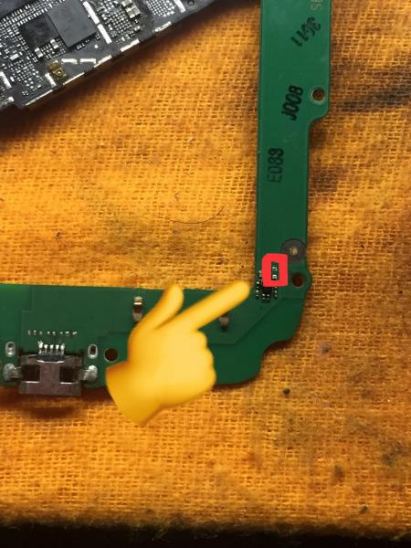

Postado Setembro 19, 2017 8 anos Amigo isso pode ser só o capacitor lá de baixo perto do conector de carga. Remove ele pra ver !
Postado Outubro 17, 2017 8 anos Em 19/09/2017 em 20:20, Anderson Alves disse: Amigo isso pode ser só o capacitor lá de baixo perto do conector de carga. Remove ele pra ver ! amigo fiz sua dica mas nao resolveu tem outra?
