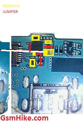

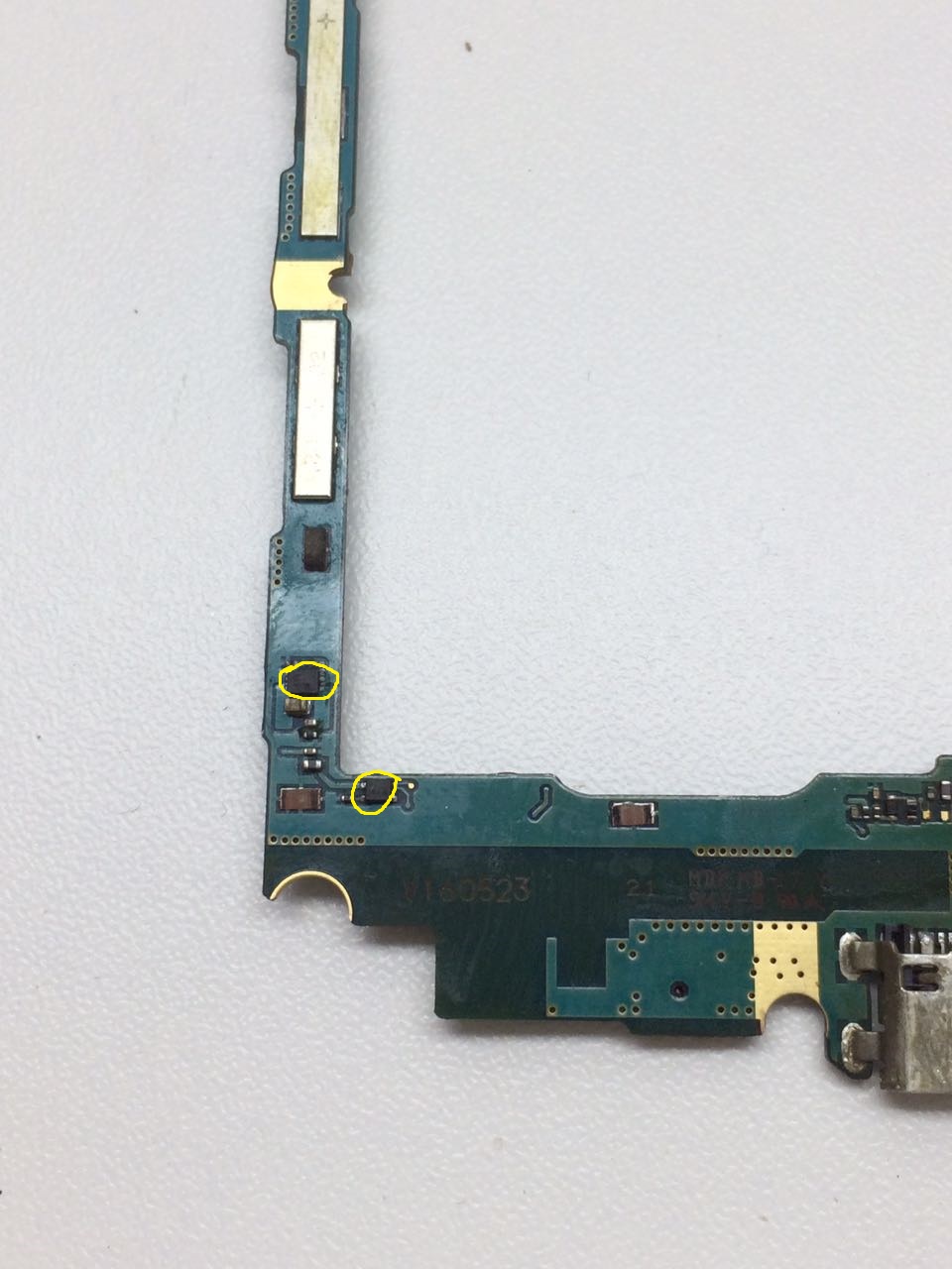

* Ressoldei as regiões nas fotos
* Troquei os componentes marcados em amarelo nas fotos

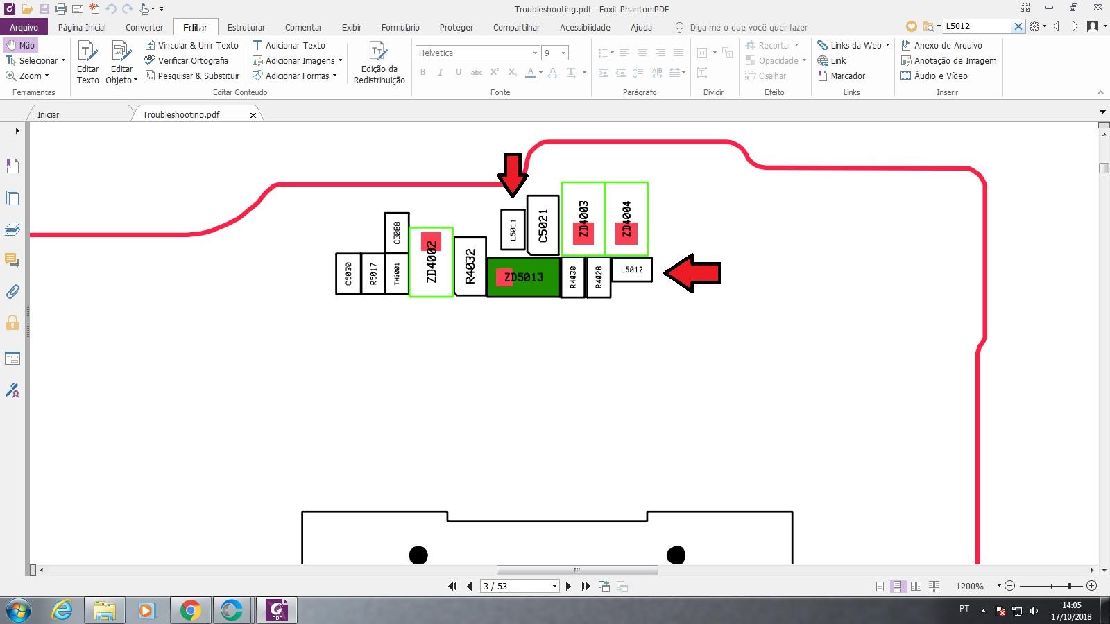

Bom Dia amigos, consegui resolver esse defeito trocando a bobina L5012, fiz todos os procedimentos citado acima e não obtive sucesso, ao analisar o diagrama, vi que essa bobina fazia a ponte, troquei ela e problema resolvido !
Boa tarde amigo... tentei localizar essa bobina mas não encontrei... achei L6012 L5014 Poderia dizer se houve erro de digitação? Grata
Em 07/06/2018 em 11:45, sampaioimports disse:
Olá amigo como a amiga pediu consegue nos falar se foi erro de digitação ou postar uma foto de qual é a bobina?

Em 17/10/2018 em 14:07, vinidias25 disse:
boa tarde, resolvi um hoje trocando essas duas bobinas
Excelente, resolveu o problema muito obrigado por compartilhar o conhecimento!
