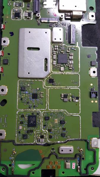

Boa Tarde amigos, estou com um Moto g3 que não esta ligando, porem na fonte ele não apresenta nenhum consumo, não esquenta em nenhuma parte, mas quando eu aperto o power o aparelho fecha curto e quando largo o curto para, ja tirei as blindagens, testei todos componentes bobinas capacitores resistores dioldo nenhum esta em curto, ja fiz ressolda e não deu nada, alguém ja pegou algum motorola assim??

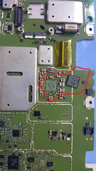

amigos desculpa a demora de retornar ,mas conseguir resolver o problema, no meu caso como nao esquentava e nem tinha curto decidi tirar o ci power o gerenciador de energia, e achei um novo no mercado livre de um vendedor, troquei e pra minha surpresa o aparelho ligou normal eo cliente n perdeu nenhuma informação do aparelho.. o problema estava no ci.. talvez quem tiver com o mesmo problema a solução pode ser essa.

Amigo vc conseguiu trocar o Ci com a estação ? De retrabalho ? Removi o mesmo porém não sei se eu comprar ele consiga ter sucesso, alias o Ci já vem com as esferas nele ?
