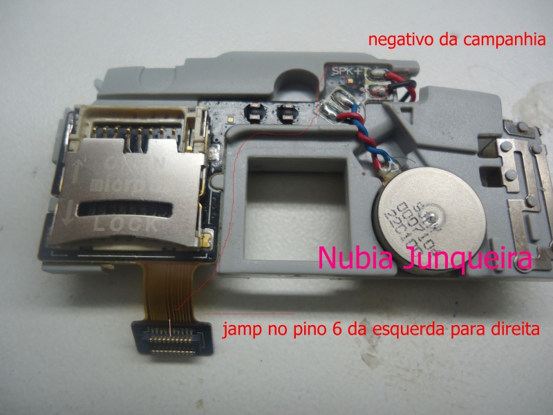

Reparo da antena externa do LG a275 com trilha do positivo rompida.
OBS:este reparos serve para vários aparelhos LG
veja na imagem que a trilha do positivo esta rompida
[OCULTAR]Posted Image[/OCULTAR]
1º pegue um conetor de uma sucata LG é solde duas pontas de fio de jumper como mostra a imagem abaixo
2° faça como fosse coloca o conetor normal. sempre de o calor pôr baixo da placa assim ficara mas difícil do fio não se solta do conetor e ligue os dois fios que você soldo nos componentes.sempre eu uso um pouco de cola Araldite para reforça e não quebra facilmente
pronto serviço feito e com qualidade.

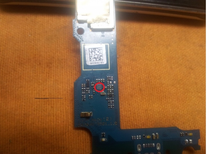

t375 não carrega
quem esta com problema no lg t375 mostra carregando mais consome a carga da bateria ta ai a solução, e so trocar esse ci já retirado circulado de preto.

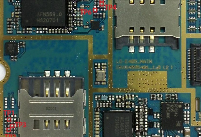

lg E405f não reconhece chip sei que o topico e um pouco antigo, porem achei valido posta a solução que deu certo comigo. Fazer uma resolda nos componentes responsavel pela leitura do chip segue em anexo.
