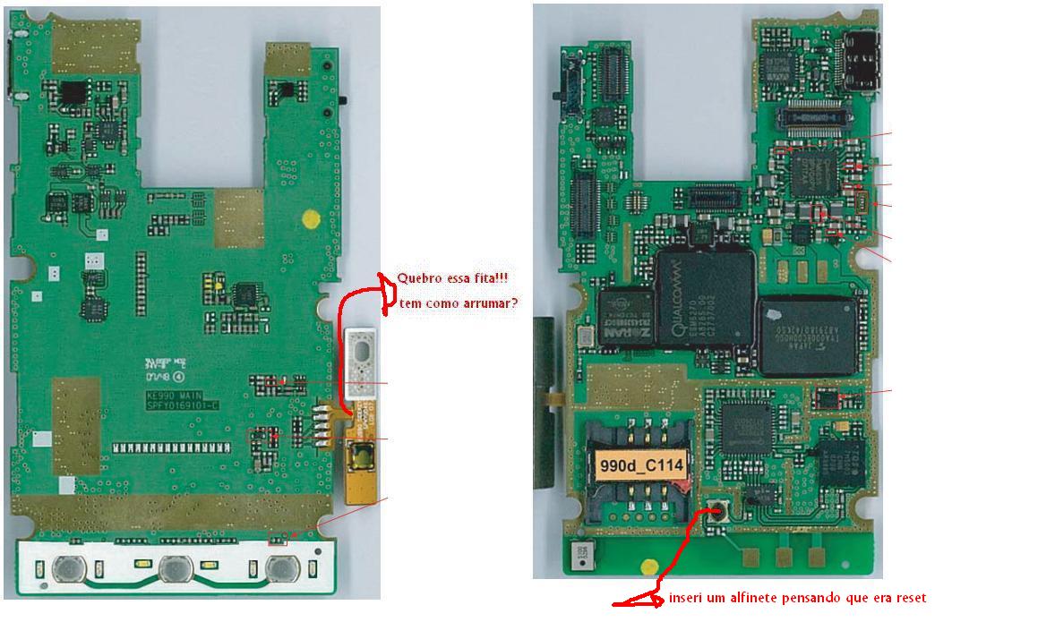

Amigos, boa noite. Não sei se estou no tópico certo, peço desculpa. tenho quem Lg-Ke990 e a tela touch parou de funcionar, apareceu manchas na tela. Só, que antes de trocar o touch, acho que fiz uma besteira (sabe aquele ponto circulo com uma borrachinha preta com um furinho da placa que fica do lado do sim card, que quando tiramos a bateria ele aparece! inseri um alfinete pensando que era reset). Tentei isso, pois o Ke990 tinha senha para ligar. Bem, comprei outro touch (só achei do Ku990) e realizei a troca e funcionou. Se que estou com os seguinte problemas: 1) O ke990 está com sinal fraco, só fica com sinal na rua em local aberto! 2) os botões de bloqueio da tela e da câmera não funcionam: a fita flat quebro perto da placa metálica. Este verificando o site e essa tal orifício é provavelmente a antena, será que talvez um jumper da para arrumar o sinal! Será que da para arrumar a fita flat também? ou será lixo! Por favor me ajudem. Agradeço desde já pela força. Daniel Gatto

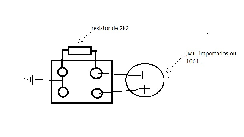

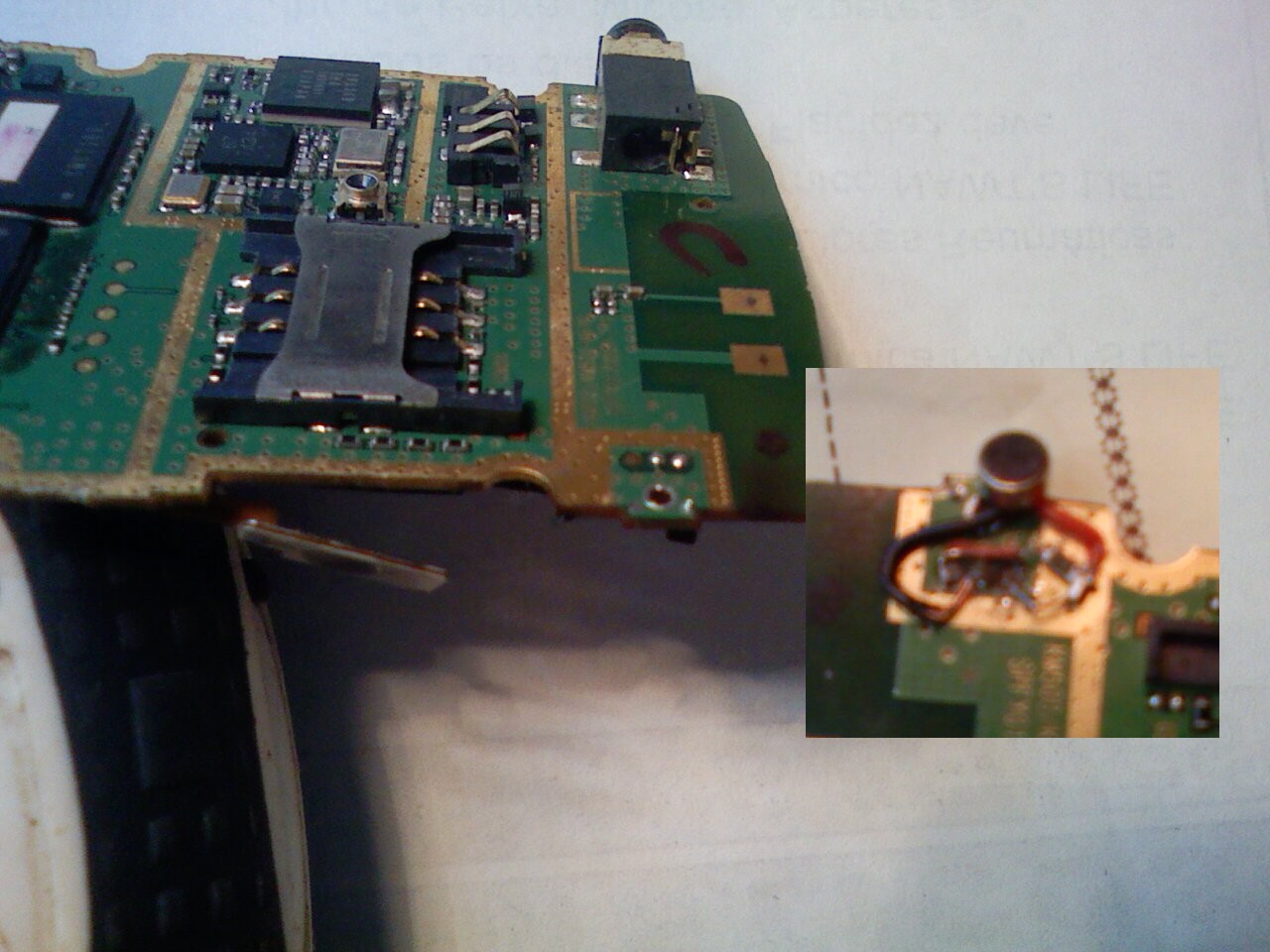

Soluçao pra microfone x335 lg com mic dos chinas ...fiz assim tirei o mic original fiz um circulo de solda no lugar onde era o mic e deixei o positivo sozinho ...testado 100%...depois soldei o positivo no meio e o negativo em volta

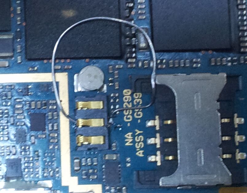

LG KM500 - Microfone -Recuperar trilha. Achei interessante como resolvi esse km500 e resolvi postar. Como podem ver na foto, a ilha de solda de cima do lado direito está rancada, peguei assim. Não encontrei de onde pegar outro pinto pra fazer o jump, então com o microscopio e uma agulha feita de espatula reabrir o ponto de solda e encontrei um pedacinhdo da trilha, estanhei e pude fazer o jump noramlente, que foi encontrado aqui.

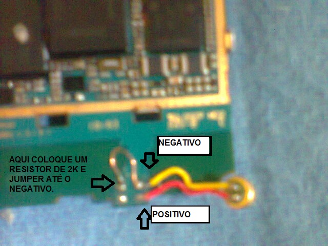

Jump com resistor para Microfone LG C300

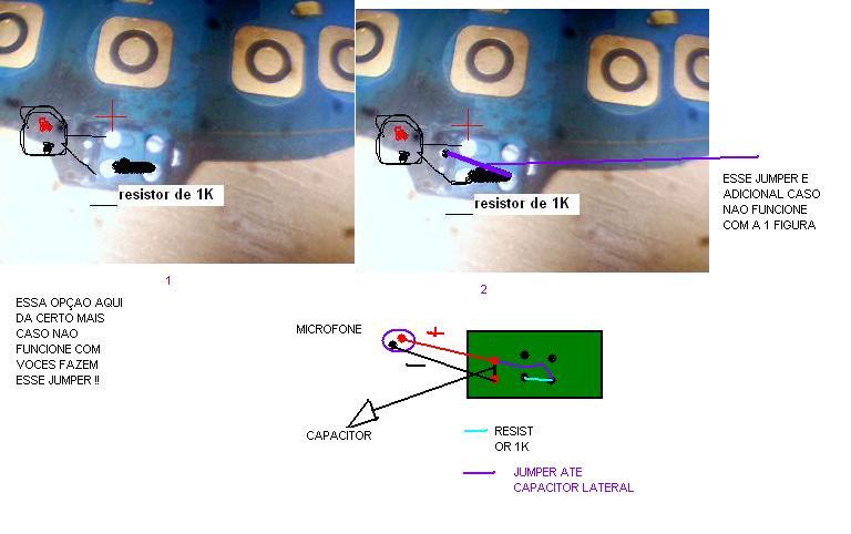

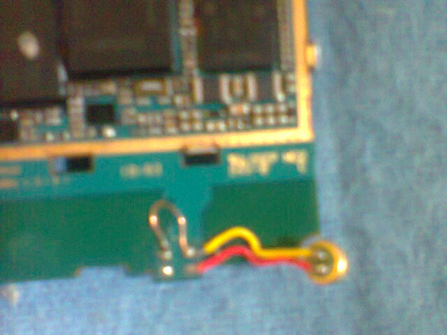

Ai galera tentei explicar da melhor forma possivel ,pois tentei com a 1 figura e nao deu certo ai fiz esses outro jumper funcionou perfeitamente !!!
