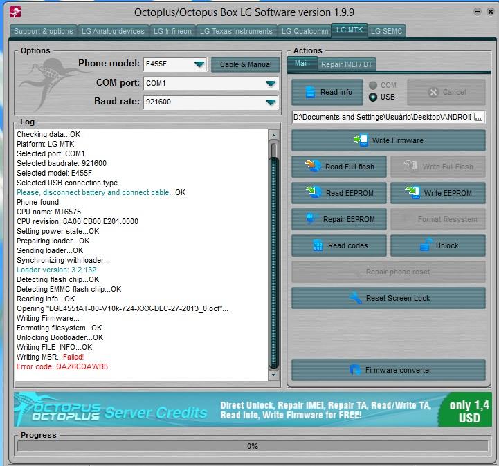

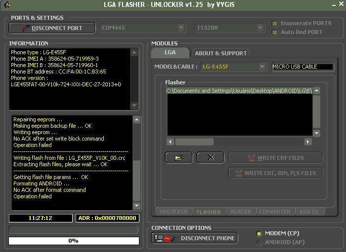

Estou com esse erro ao fazer flash no LG E455F todos aparelhos dão o mesmo erro, já tentei em outras maquinas e outros sistemas operacionais, alguém já teve esse tipo de problema?
Estou com dois e455f e um e467f
Resultados pela LG FLASHTOOL:
Ambos e455f deu falha aos 5%
Somente consegui finalizar o E467f pelo FlashTool
Ate então os E455f não tenho solução pra eles!
Agora estou com 3 e455f na loja com mesmo problema, já testei com o flex de um que liga e nada :\
Obrigado a todos que me ajudaram, até então vou entregar ao cliente sem solução!
Valeu!
Esse problema é de placa. tenho a octoplus, fiz vários testes com diferentes firmwares e nenhuma teve êxito. esse modelo usa o processador MTK, que é o mesmo de muitos importados. a placa desse modelo é muito frágil e é muito comum esse tipo de problema nos LGs com esse processador. uma solução seria reescrever o Boot via JTAG. Mas esse modelo não tem esse tipo de reparo na octoplus.
