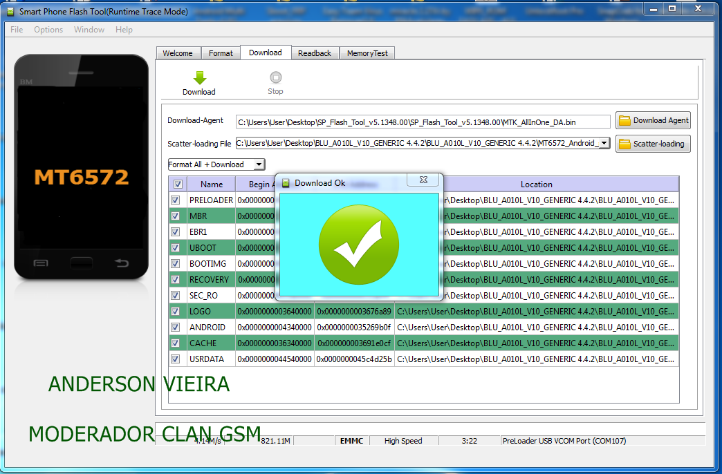

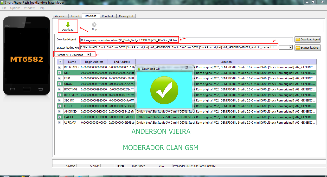

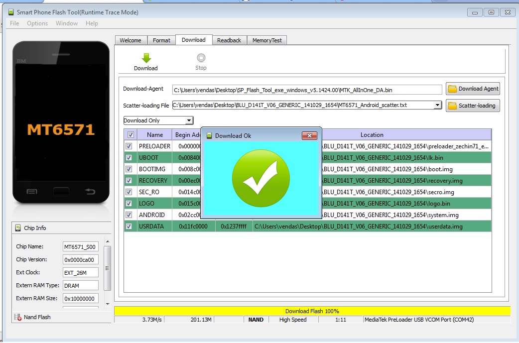

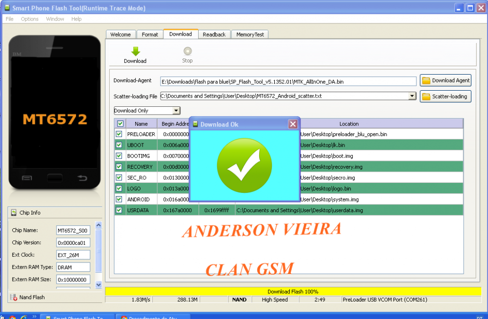

Procedimento de atualização dos aparelhos Blu pelo SP Flash Tool
  1. Baixe os arquivos em anexo e os Extraia
  2. Faça a instalação dos driver que se encontra na pasta "MTKUsbAll"
  3. Agora vá na pasta "Sp Flash Tool For Windows"
  4. Abra o arquivo chamado "Flash_Tool" em modo Administrador
  5. Click em Scatter-loading
  7. Vá abrir uma pasta,vá até a pasta da firmware de acordo com o modelo de seu aparelho "Os links das firmwares estarão no final do procedimento"
  8. Selecione o arquivo de texto que encontra dentro da pasta
  10. Deixe tudo marcado como na imagem abaixo,e selecione "Download only"
  11. Depois de feito isso click em download
  13. Agora com a Bateria totalmente carregada,coloque ela no aparelho e com ele desligado conecta o usb
  14. Pronto começara o processo de atualização
  15. Quando termina ficará com uma tela como essa
  17. Retire o aparelho do usb,retire e coloca novamente a bateria e ligue-o
