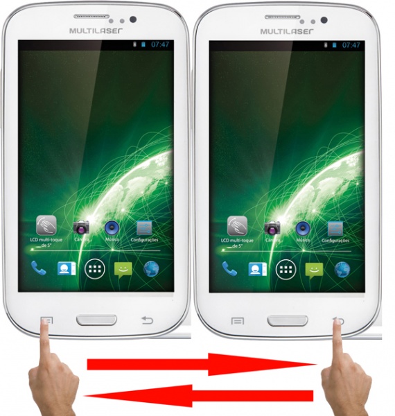

Ola, meu primeiro tópico aqui, espero ajudar muita gente nesse guia já que não encontrei nada a respeito de Hard-reset desse modelo.
Com muitas pesquisas acabei descobrindo(não tenho plena certeza) que esse TABLET MULTILASER M5 3G é o mesmo SWIPE FABLET F3. Pesquise e compare todas as informações. Lembrando que no site da swipetelecom não tem nenhuma informação de hard-reset ou troca de firmware.

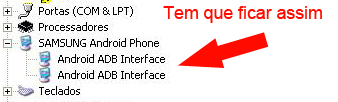

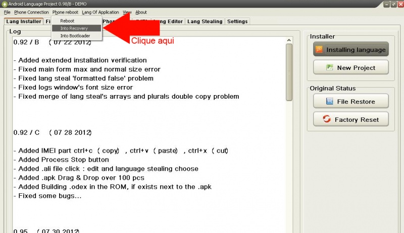

*O problema do meu cliente era Login do google. Arquivos necessários *CABO USB *DRIVERS MTK *PROGRAMA ANDROID LANGUAGE PROJECT ------Feito no Sistema operacional windows xp sp3-----
1- Instale o programa ANDROID LANGUAGE PROJECT
2- No seu Tablet Segure o Volume -(pra baixo) e Aperta o Power(ligar) quando aparecer a logo solte o Botão Power. Vai entrar em "Factory mode" Não clique e nada no seu Tablet.
3- Conecte o Cabo Usb Ligado no Computador ao seu Tablet. Nesse momento vai pedir que instale os drivers. -Va em gerenciador de Dispositivos -Clique com Botão direito do Mouse em cima do dispositivo mtk que esteja com ícone amarelo e clique em Atualizar Drivers, em seguida escolha o caminho onde você salvou os drivers. Finalizado deverá ficar dessa forma
4- Abra o Programa Android Language Project Clique e Phone Reboot e em seguida em into recovery
Nesse momento seu Tablet Reiniciará em modo Recovery. 5- Retire o Cabo USB Aperte o botão central Com as teclas de volume selecione wipe data/factory reset da seguinte forma.
*Apertando rapidamente na sequencia botão sensor menu(esquerdo) e voltar(direito) até entrar na tela seguinte. *Selecione yes--delete all user data da mesma forma. *Aguarde o processo finalizar e selecione reboot system now e esperar seu tablet iniciar. Espero que resolvam, ficarei ativo pra qualquer dúvida!
