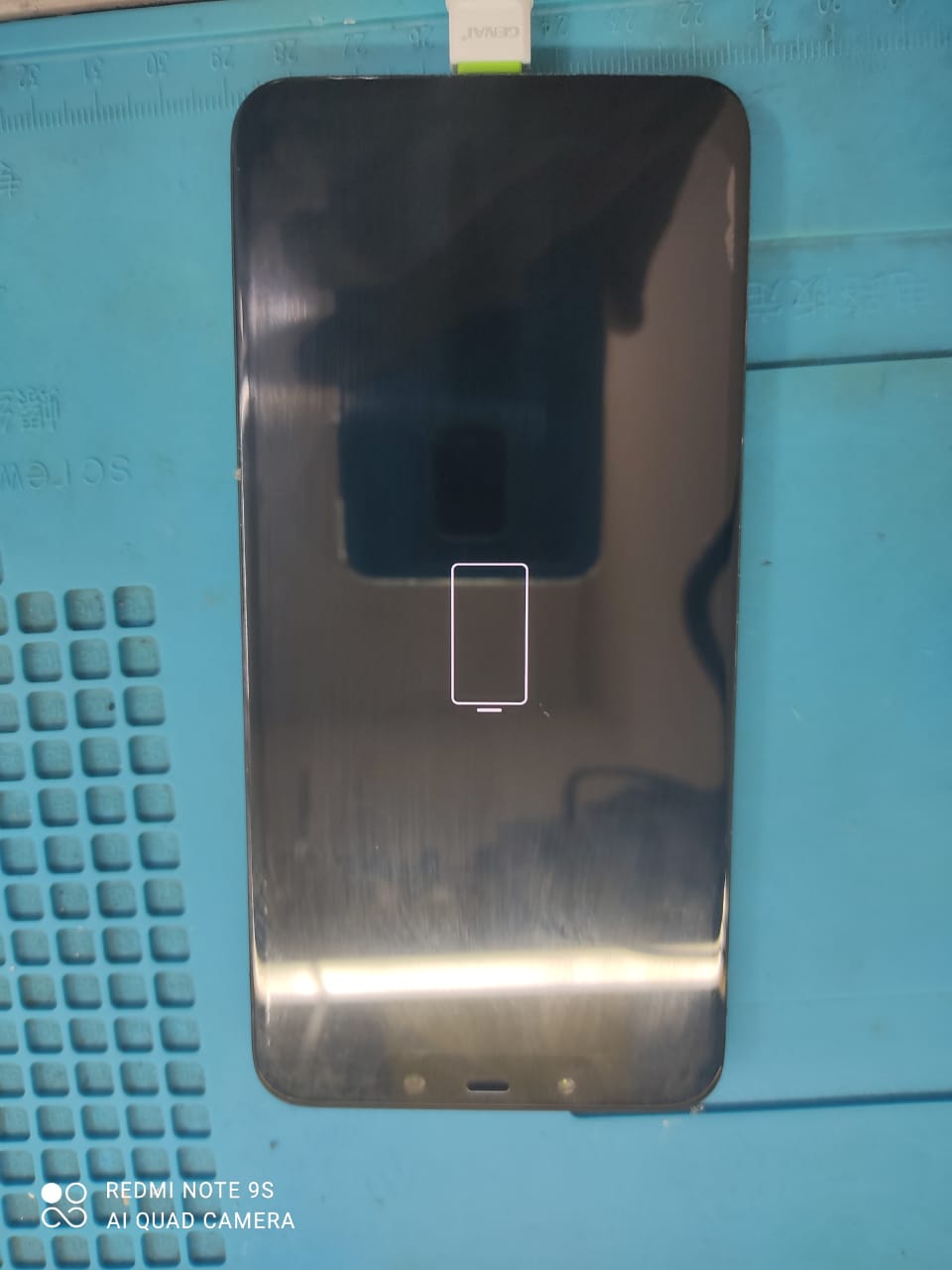

Postado Novembro 5, 2020 4 anos Troquei a frontal desse pocophone f1, dpois de montado e colado apresentou esse problema, fica piscando a como na imagem e não carrega e nem liga, não teve contato com água, chegou ligar perfeitamente cmg, gostaria de saber se alguém pode me ajudar. desde já agradeço.
Postado Novembro 5, 2020 4 anos Boa tarde amigo, por via das duvidas verificou se a bateria não está zerada? Algum sensor/NFC danificado?
Postado Novembro 5, 2020 4 anos Autor 1 hora atrás, Thiago Goya disse: Boa tarde amigo, por via das duvidas verificou se a bateria não está zerada? Algum sensor/NFC danificado? Sim, sendo que já teste com 3 baterias, e quando desligou cmg estava com 98% sensores tudo ok

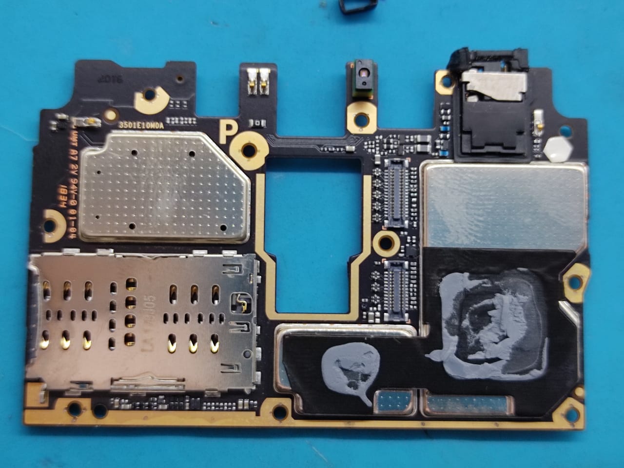

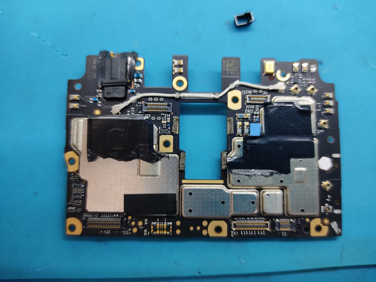

Postado Novembro 6, 2020 4 anos Autor 1 hora atrás, Andre Bordonalli disse: bom dia amigo desconecta o dock de carga e veja se liga bom trabalho Já testei também e não deu certo. segue fotos da placa:
Postado Novembro 11, 2020 4 anos 4 minutos atrás, lpdps333 disse: Ainda sem solução. não entra em modo download amigo pela primeira foto notei q a placa tem corrente tanto e que mostra a bateria em diversos desse que mexi bateria ou verifica se o mesmo liga na fonte bancada e verifica o encaixe da bateria inclusive to com um aqui note o pro e e bateria
Postado Novembro 11, 2020 4 anos Autor 11 minutos atrás, fabinhoscp disse: amigo pela primeira foto notei q a placa tem corrente tanto e que mostra a bateria em diversos desse que mexi bateria ou verifica se o mesmo liga na fonte bancada e verifica o encaixe da bateria inclusive to com um aqui note o pro e e bateria vou testar na fonte, mas bateria já tentei umas 3.
Postado Novembro 11, 2020 4 anos Autor 48 minutos atrás, fabinhoscp disse: amigo pela primeira foto notei q a placa tem corrente tanto e que mostra a bateria em diversos desse que mexi bateria ou verifica se o mesmo liga na fonte bancada e verifica o encaixe da bateria inclusive to com um aqui note o pro e e bateria testei na fonte de bancada, ele dá o sinal pra ligar e desliga, no caso das primeiras fotos ele não fica aquele sinal fixo, ele apaga e ascende toda hr

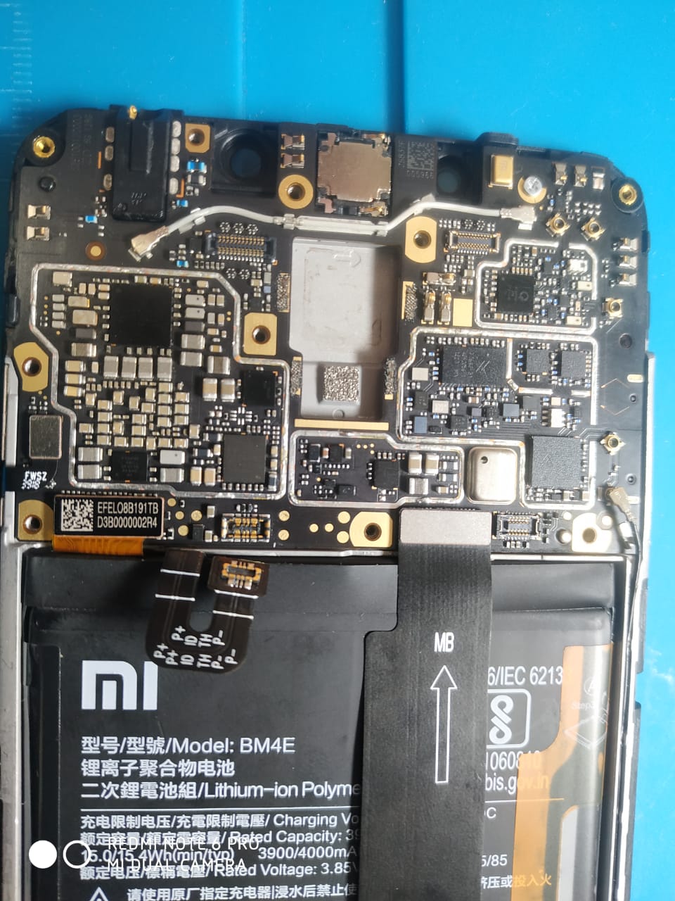

Postado Novembro 19, 2020 4 anos 1 hora atrás, Andre Bordonalli disse: bom dia amigo verifique se Pmic esta alimentada,verifique tbem as tensoes de saida da mesma. verifique cristal oscilador tbem bom trabalho olá, bom dia desculpe a ignorancia da minha parte, mas não estou familiarizado com alguns componentes, vou deixar uma imagem da placa e se possivel me indicar os componentes dos quais preciso dar atenção! E se quiser deixar um numero para contato agradeço tambem!
Postado Maio 29, 2021 4 anos estou com um pocophone f1 com o msm problema, se alguem teve alguma solução me ajude por favor
Postado Maio 31, 2021 4 anos Bom dia senhores. Já verificaram as linhas TH e ID das baterias e da placa? viram se essas linhas tem curto ou se romperam? Quando o aparelho falha ao detectar a bateria, especialmente a maioria desses Xiaomi modernos, o aparelho se recusará a ligar. Tive esse problema com um Mi 9: bateria ruim, só ligava quando injetava corrente na VBAT com a bateria conectada no aparelho, sem ela ele só ia para os 30 mA e parava ali. Com uma bateria boa ele funcionou perfeitamente, com a linha de energia e dados completa.
