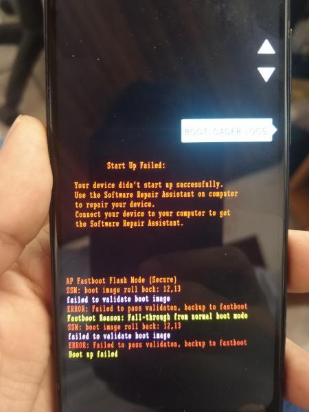

Boa Tarde amigos , Estou passando a firmware atualizada do moto one porem da tudo certo mais nao sai dessa imagen , Alguem sabe como me ajudar fazendo favor Galera . Segue imagen do erro em anexo !
Passe a rom usando esse programa
https://www.clansoft.net/dl/index.php?a=downloads&b=file&id=7965

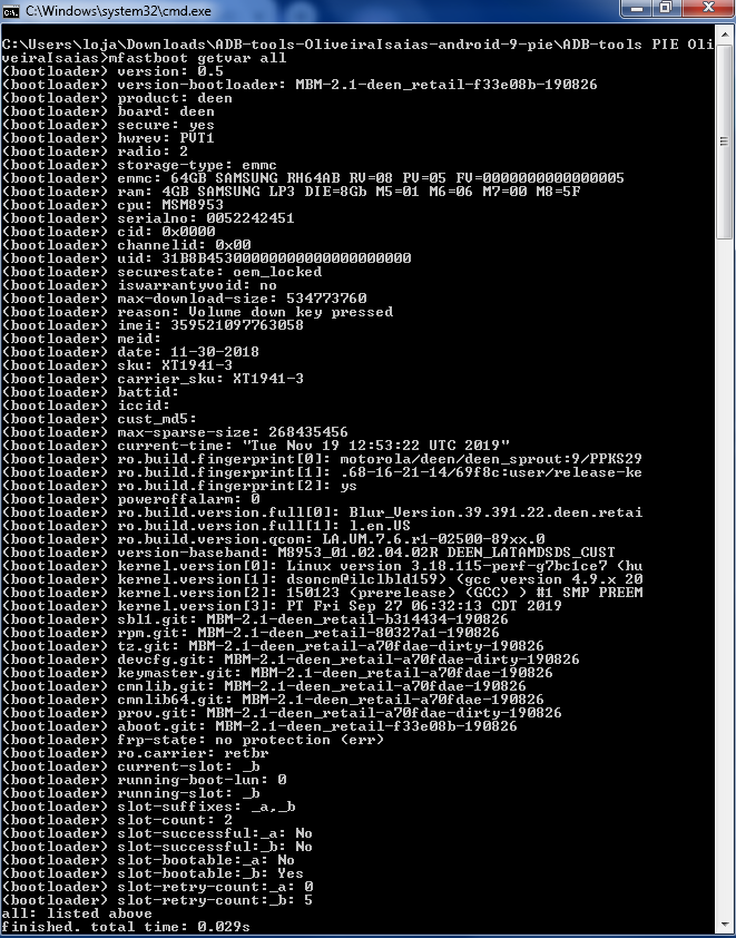

Amigo baixei aqui mas não to conseguindo fazer ele achar o modelo , e no programa diz q tem q ativar o depurador dele , porem o meu nao sai do fastboot amigo ,seu eu tiver fazendo errado pode me mandar um tutorial ou meu instruir fazendo favor ? , agradesço desde ja!
opa marcelo irmao nao sei ver estou enviando um print se pode me ajuda amigo agradesço
#edit
 Blur_Version.39.391.22.deen.retai
 l.en.US , seria essa a versao ne pq procurei essa achei uma e  rom e nao funciona mesmo assim failed to validate boot image
