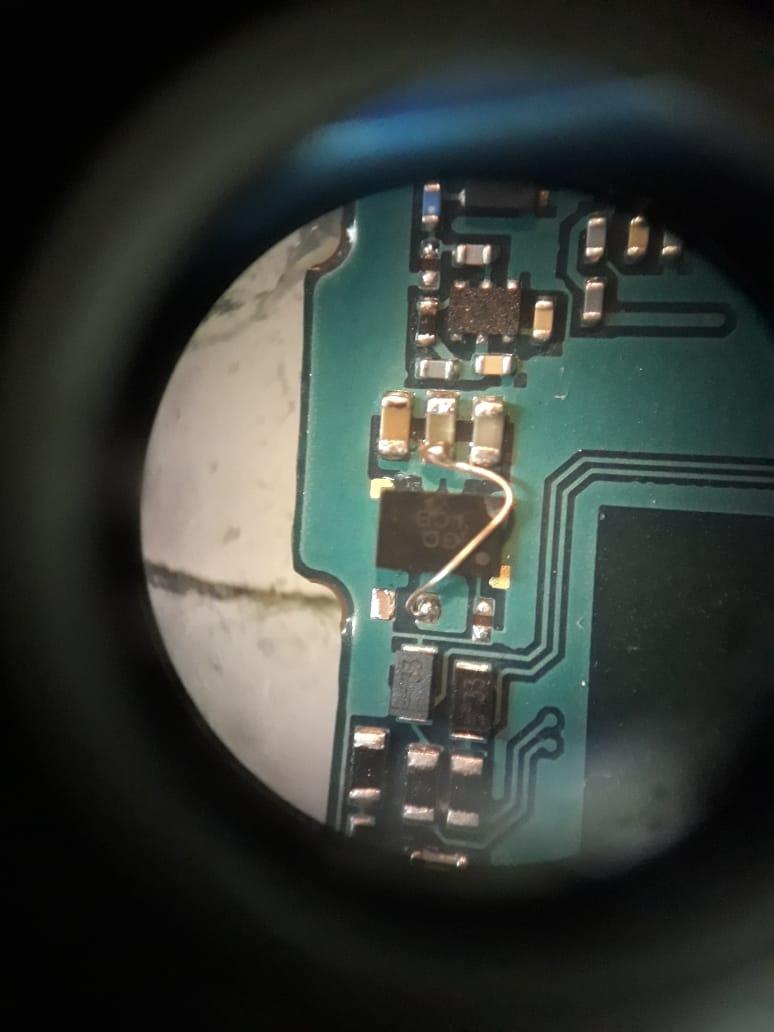

Postado Fevereiro 28, 2020 6 anos Autor Em 04/01/2020 em 15:39, Marcelo.Silva. disse: capacitor bipando dos dois lados? verifique se nao é uma linha de baxa resistencia antes (abaixo de 1 volt) se nao for invete tensao na linha para ver qual componente aquece Achei o defeito. Está no Ci que fica acima do conector. Só não achei em nenhuma outra placa algum parecido, alguém pode dar uma luz?
Postado Agosto 17, 2020 5 anos Boa Tarde, estou com mesmo problema, curto gerado por este CI, posso remove-lo e jumpear como na imagem? Existe algum efeito negativo à remoção do mesmo? Não encontrei esquema para definir a função desse CI.
