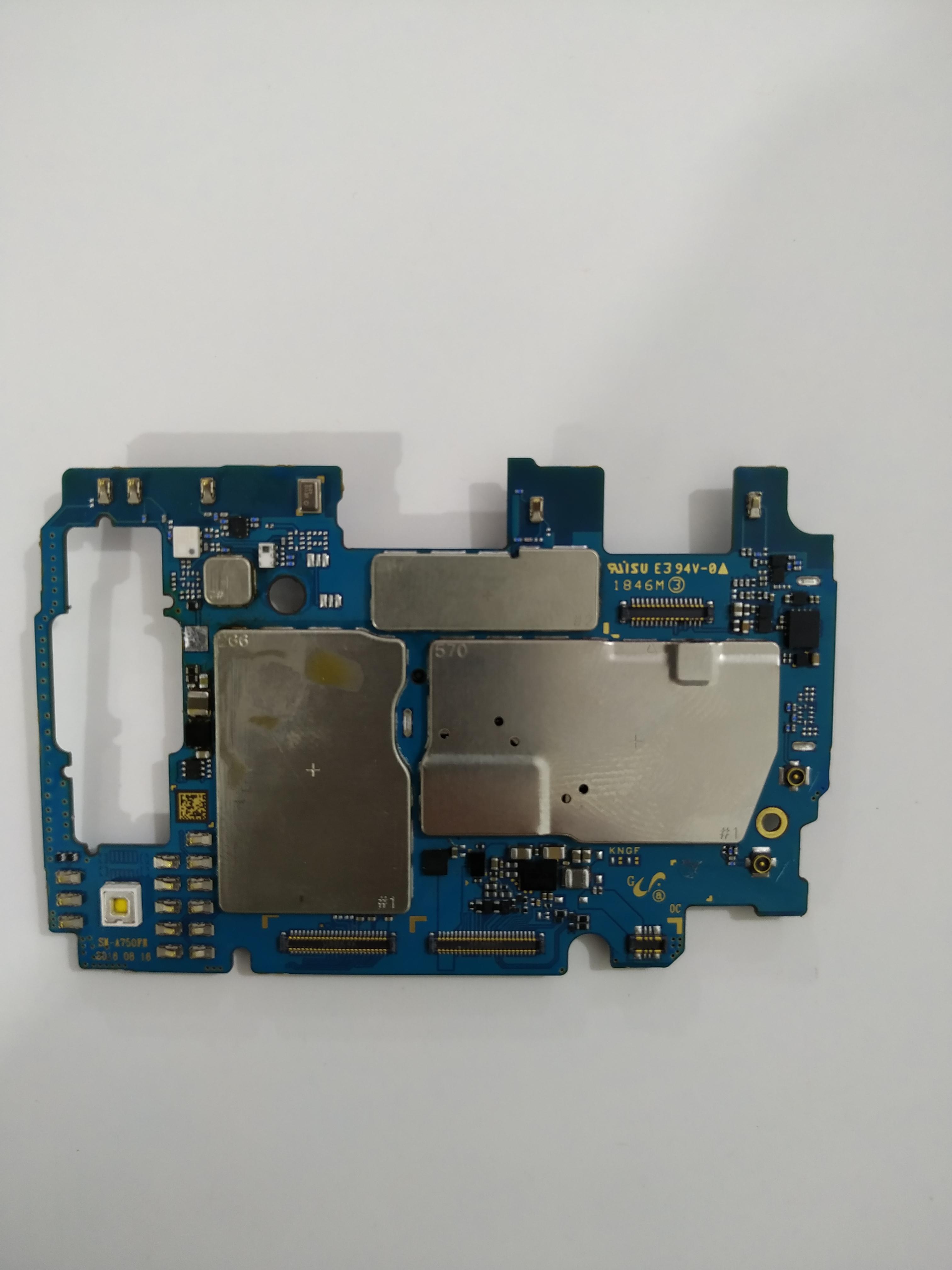

post-326792-0-14132400-1415727910_thumb.jpgBoa tarde, estou com um Samsung A7 2018 o mesmo caiu na água, já foi feito uma desoxidação na placa e aparentemente funcionando normal, só que nem wi-fi, sinal de rede e bluetooth estão ativando. Reparei na placa que um componente está faltando mais não sei qual é, alguém tem alguma informação sobre ?
Amigo o IC responsavel pelo wifi neste aparelho é o U3004 , retire a primeira blindagem  de cima que fica ao lado do conector da camera e verifique se nao esta oxidado,  também verique se esta ok a antena ant3000 que fica acima da blindagem, nao da pra ver direito mas parece que esta faltando um peqno capacitor olhando na sua foto abaixo da ant3000, C3030 , verifique também os seguintes componentes em sua placa , L3001, F3003, L3002, F3000, C3032, C3070, U3019, L3020, C3067, alguns deles ficam abaixo  da blindagem.
