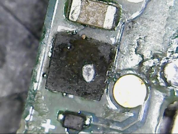

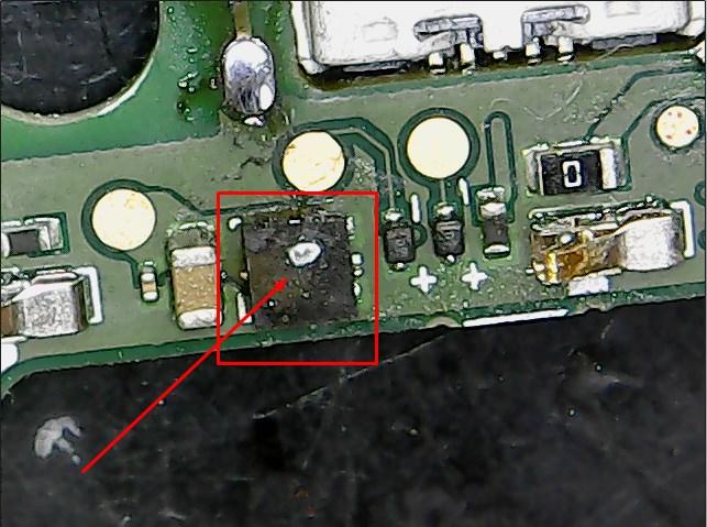

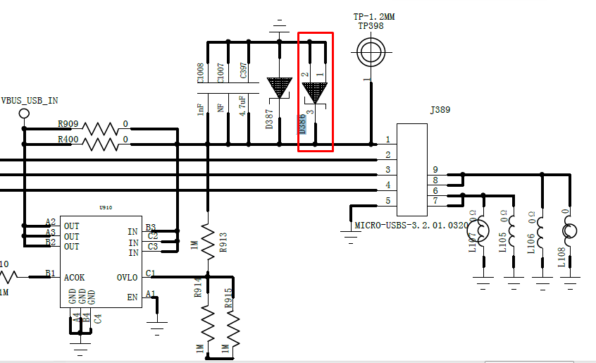

Estou com um atc em minha bancada que estava apresentando curto no carregamento, troquei o conector e logo apos a troca notei que o componente D386 estava com marcas de queimado e um furo, porem não consegui localiza-lo no esquema eletrico.
Se alguem puder dar uma força agradeço

10 minutos atrás, W.Mandu disse:
Ainda não, a substituição dele pode ser feita por outro diodo comum, realizando o jump? porque creio que não tenho um de sucata aqui
Nunca tentei algo do tipo, pois teria que ser o diodo com a mesma característica e valor.
Mas por teste, remove ele e verifica se carrega sem o diodo.
4 minutos atrás, Guilherme Alcântara disse:
Vou repassar o valor do reparo pro cliente e testo
