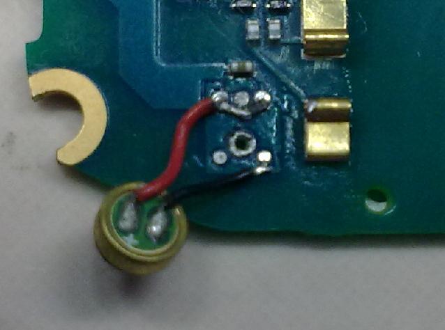

Samsung GT-S5620 Convertion MIC, feitas Filipinas
unidade:
Samsung GT-S5620
problema:
mic (U não ouvir a sua voz)
A Necessidade:
-Mic de chinaphone (novos ou antigos, apenas a 2 Pés SOMENTE)
-5K resistor (que você se importa quantos watts, eu só usei meu resistor de 7210 ... usando TESTER MULTI que você saiba o valor do resistor! Spoonfeeding Ie que quando eu dei a localização da fonte I)
fita dupla face (que mesmo sem isso, eu uso para a qualidade do trabalho)
Screenshot:

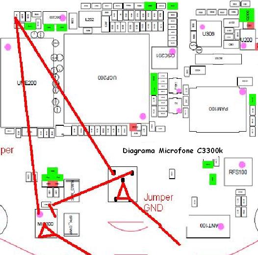

Se você notar também 4 pés de microfone semelhante campeão distinção, c3303k .... eu deixei seu lado está em curto ou conectado

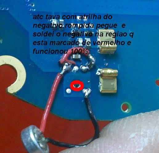

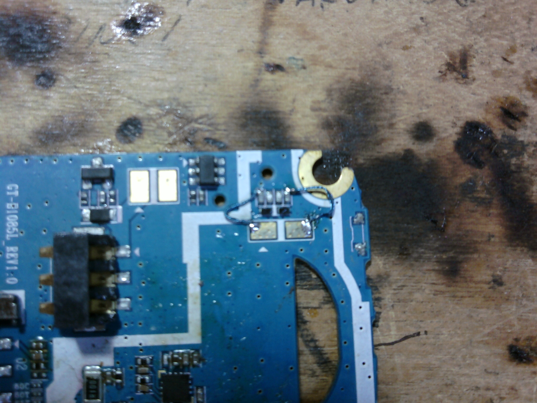

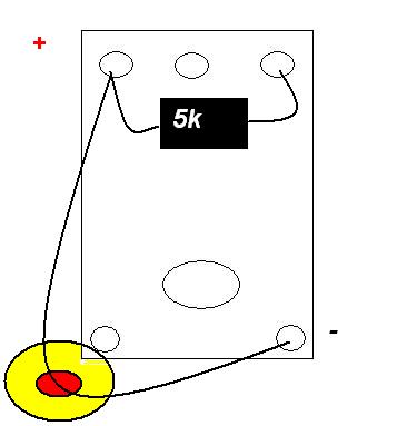

right side po ng flex, e-series connection lang po ang resistor katulad ng nasa screenshot...
ihinang sa leftside ang negative line ng mic at sa upperside ng resistor ihinang ang positive line
[TABLE="width: 350"]
[TR]
[TD="class: td1, width: 20"]Posted Image[/TD]
[TD="class: td2"]
[/TD]
[/TR]
[/TABLE]
Posted Image
with small diagram

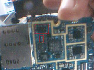

Esta é a solução para Samsung C3222 Ringer ( Buzzer ) problema falha de hardware. Se o dispositivo não soa campainha aqui, não trabalhando, esta solução pode ajudar a corrigir, se já fez alguma calibração do firmware mas o problema ainda existe. Basta ver o preview solução abaixo mostra os componentes que precisa ser verificar e substituir se o disse Ringer (Buzzer) da Samsung C3222 der errado. Dicas para corrigir Samsung C3222 Falha Ringer: 1. Se a campainha função (Buzzer) não funciona, verifique o L313, L314, deve haver um problema. 2. Se a L313, L314 é bom, Confira maneiras campainha. 3. se os caminhos da campainha é ok, Alterar Ringer (Buzzer)
Maneiras 1.Ringer/Buzzer
Posted Image
