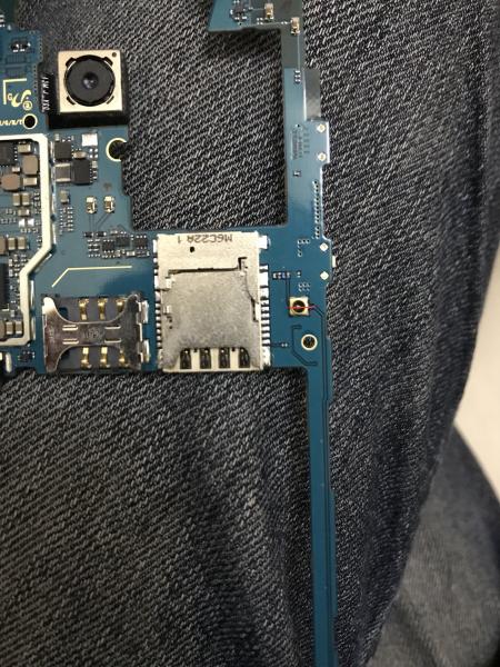

Estou com dois J500M aqui com esse problema o chip1 é reconhecido normalmente mas fica somente emergência. Já o chip2 sinal normal.
Obs: Não é IMEI impedido fiz a consulta em 2 sites de checagem.
Obs: Tinha um J500M aqui além desses dois que estava com o IMEI bloqueado fiz a checagem nesses dois mesmos sites, então eles não estão com problema de consulta.
Eu acredito ser bloqueio, porem disse que viu se tem restriçoes e disse que esta normal.

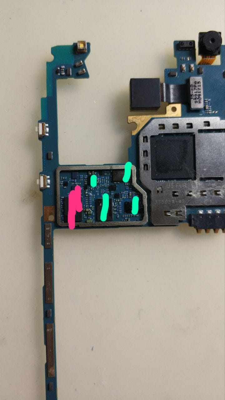

se realmente mostrar nao cadastrado na base, veja se nao esta selecionado pra chip 1 somente 2g, quando selecionado pode nao dar rede na sua regiao, bem dificil mas pode acontecer, pra colocar 3g e 4g automatico é so selecionar os dados moveis para o chip 1(configuraçoes>gerenciamento de cartao sim>dados moveis seleciona o chip 1)que ele vai ficar 2g,3g,4g tudo automatico. se mesmo assim nao der rede tente procurar manual, se achar todos é problema de restriçoes mesmo.
Realmente está  dizendo que não está cadrastado na base
