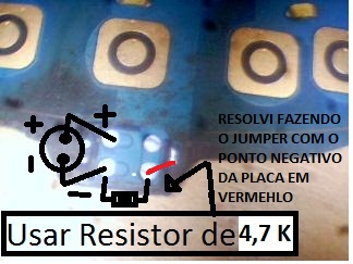

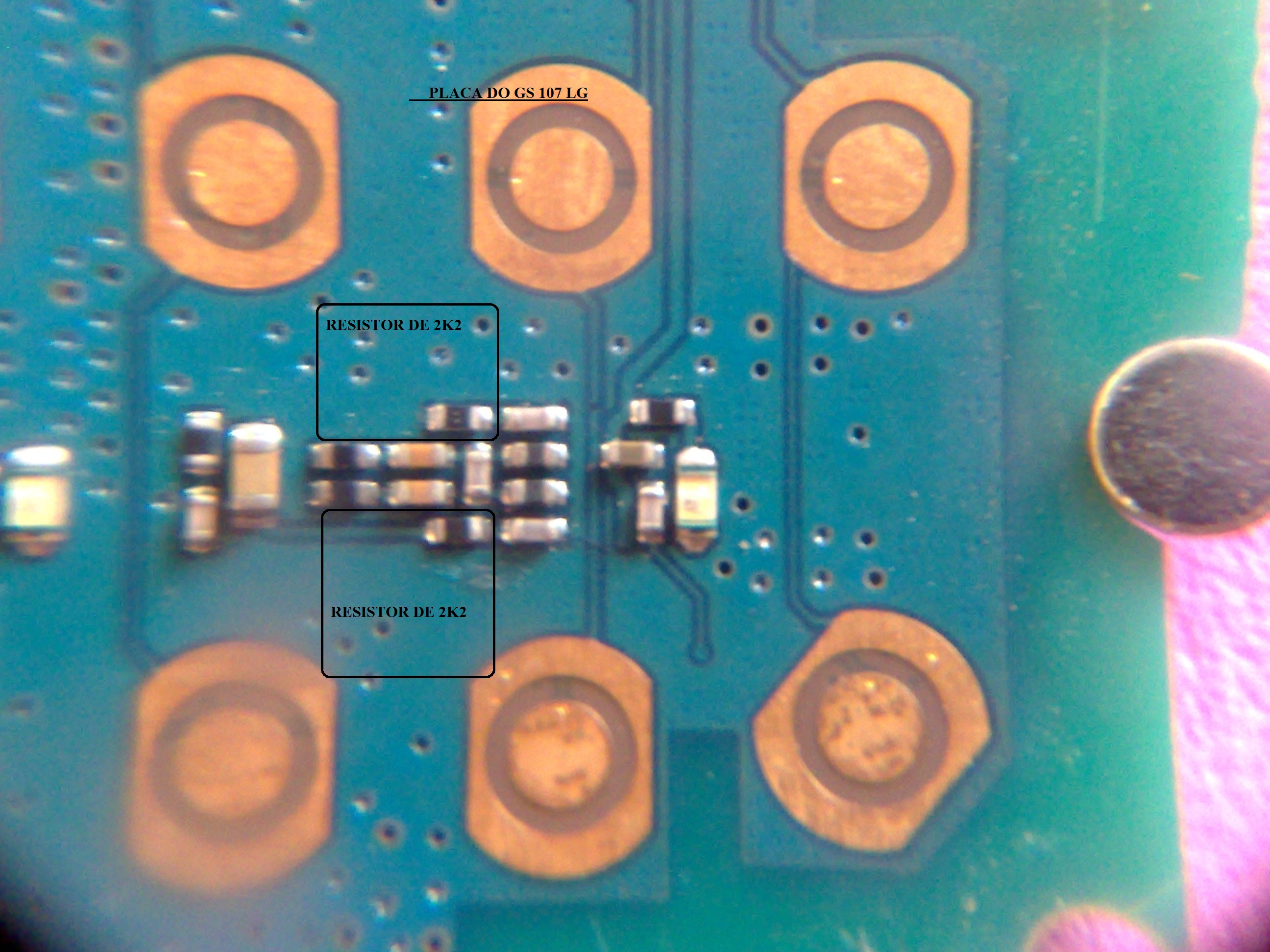

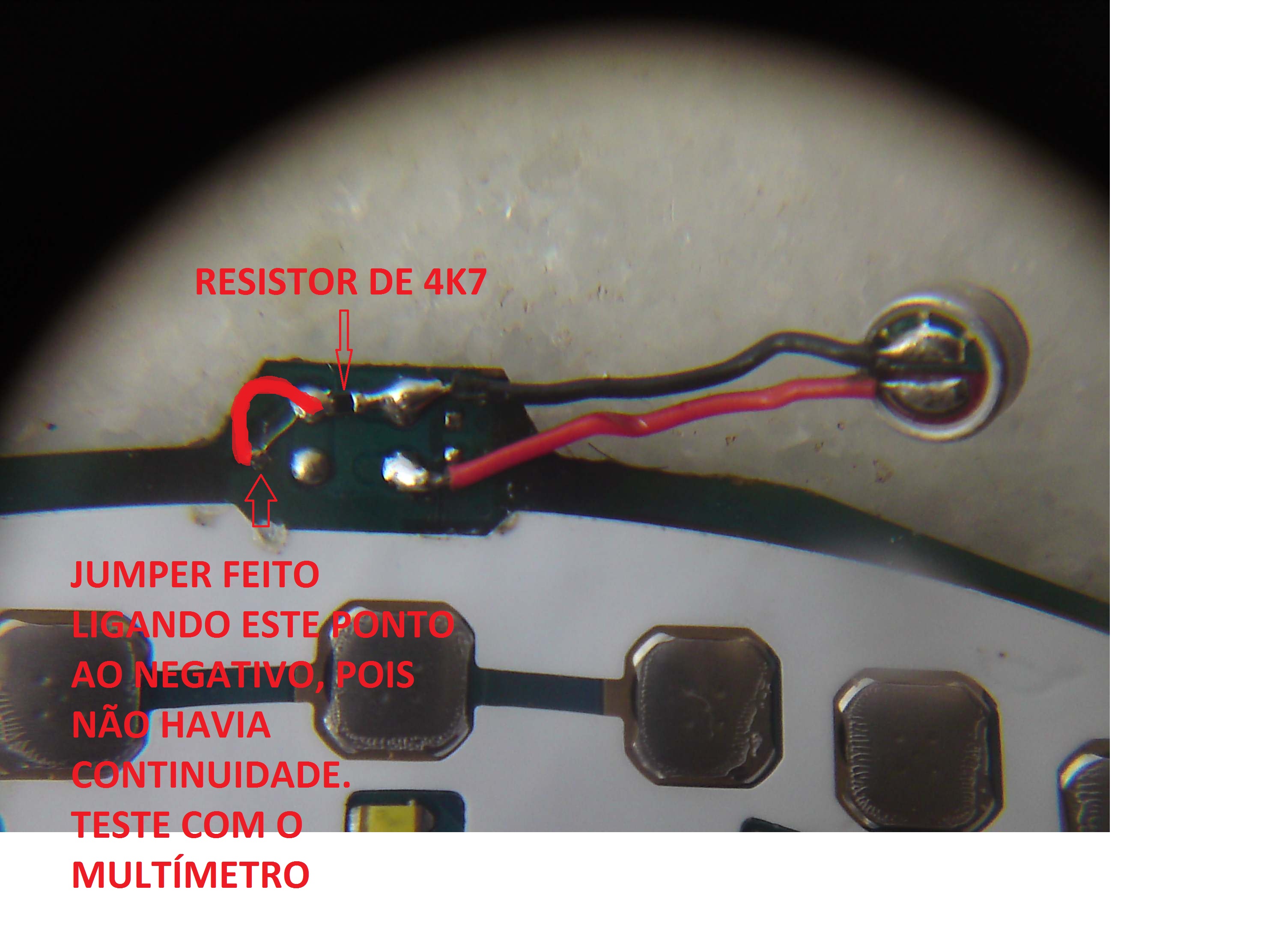

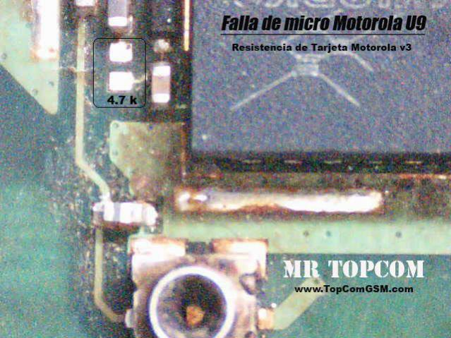

reformulando a pergunta qual placa de celular poderia encontrar o resistor 4k7 desde ja agradeço pois sou novato na areá
imagem da placa do v3 onde você encotra o resistor de 4,7k

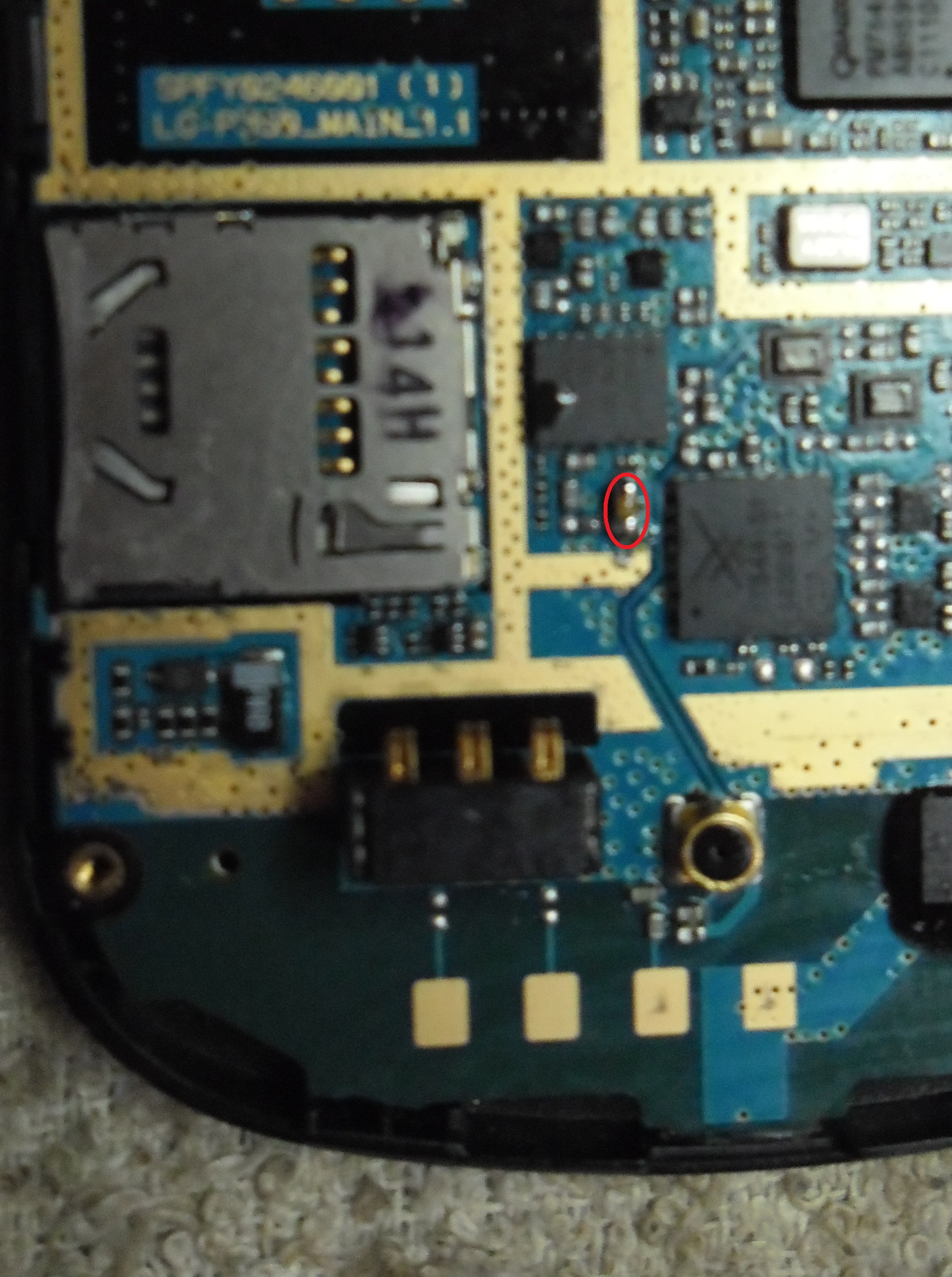

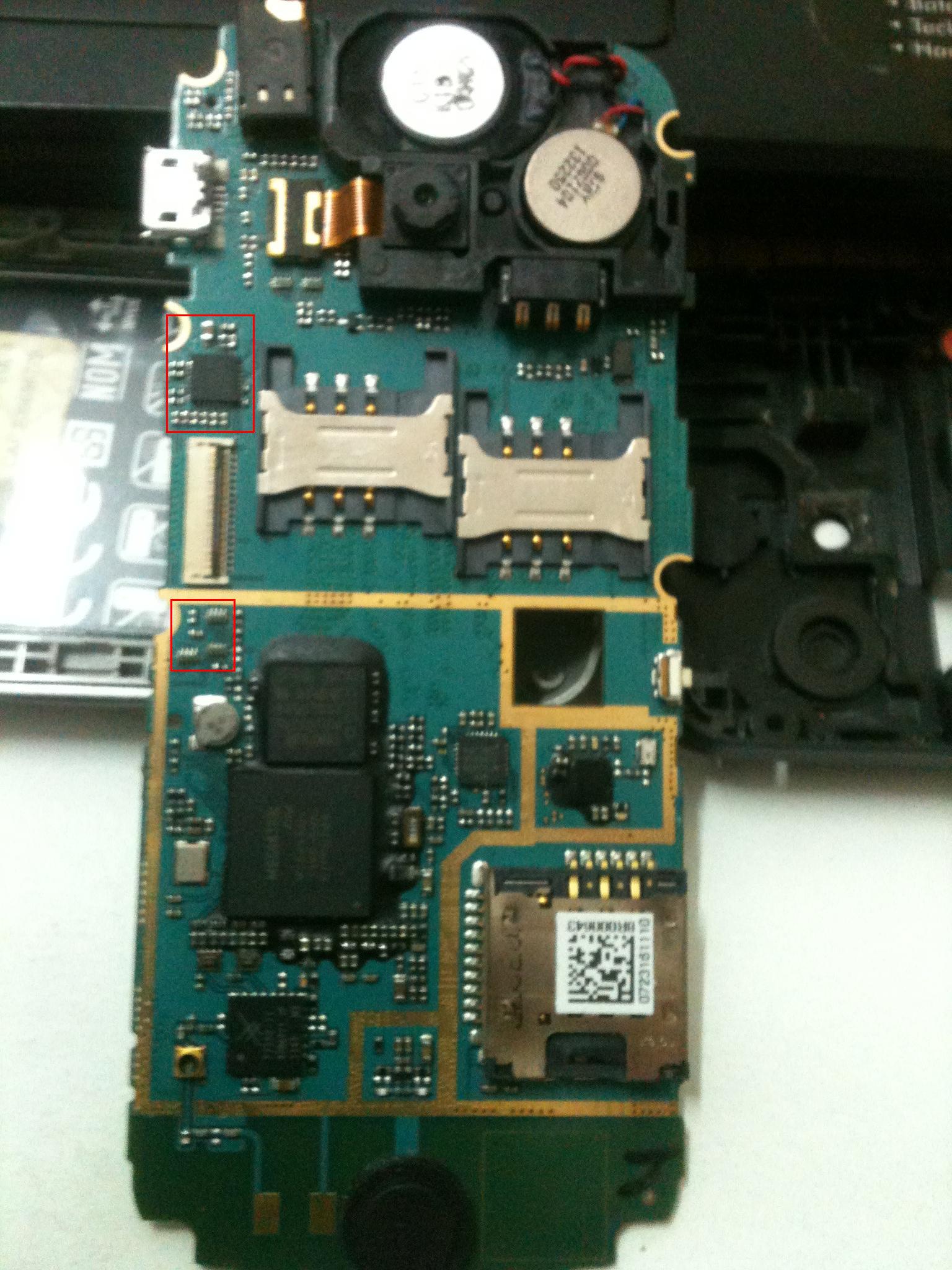

C105 carregando sozinho
Posted Image
ai galera so acrescentando esse topico...comigo foi resolvido o problema de quando nao da nem sinal que o carregador esta conectado...ressoldei e começou a cerregar novamente!!!!!

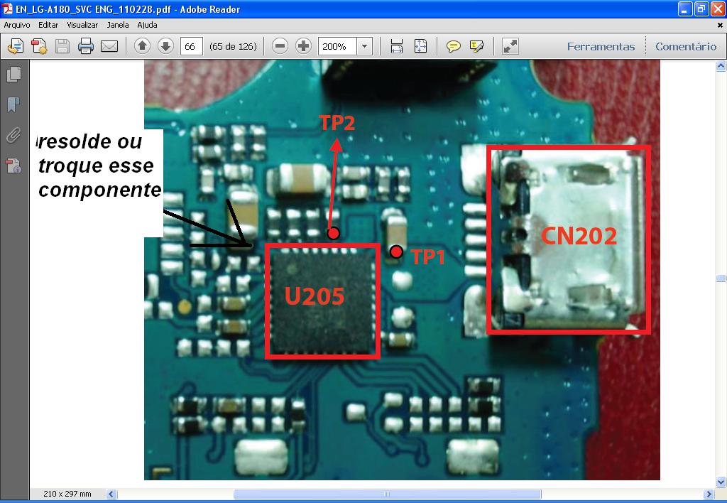

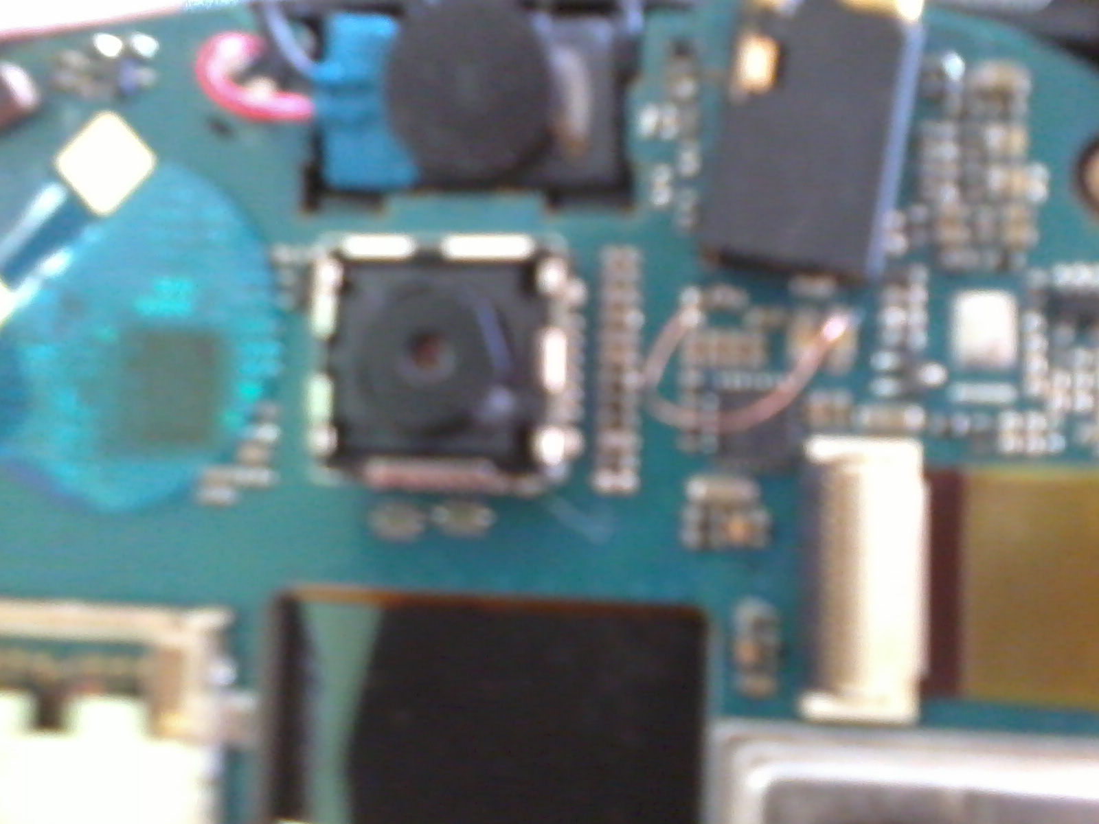

lg a290 travando ... amigos tava com dois aqui fui ressoldando parte por parte ate que fiz um ressolda neste componente o defeito sumiu to testando os dois desde cedo ate agora ta normal vo testar o resto da semana pra ter certeza que o defeito nao vai voltar fica a dica vo postar a foto:
