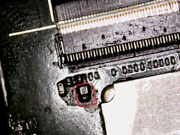

entrou em minha assitencia um Motorola moto g1 xt-1033  . A uns 20 dias troquei o Frontal completo do aparelho, ontem ele deu entrada na assistencia sem video, o atc liga normalmente porem sem dar imagem, fiz novamente a substituiçao do frontal, porem sem sucesso, Alguma dica de soluçao??
Grato!!
Amigo suas frontais são originais? Caso não sejam tente com originais. Tente colocar em modo download e veja se o lcd vai acender caso acenda faça uma atualização. Vale tentar também uma ressoldagem na placa de preferência pegue o esquema elétrico e ressolde somente a área de imagem.
