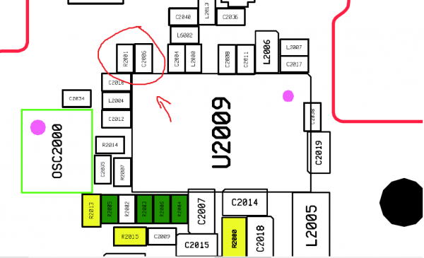

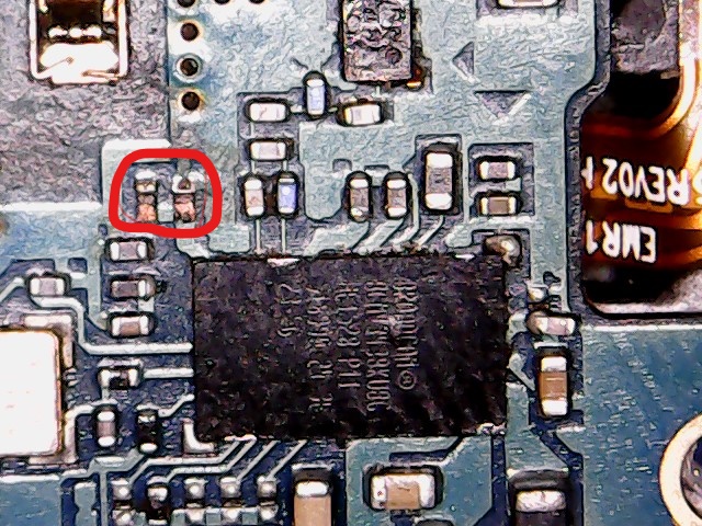

boa noite amigos, estou com um j7 na bancada que esta sem se conecta o wifi, notei q ele estava aquecendo bastante na parte do ci da wifi, entao fiz a substituição do msm, e parou de esquenta mas o wifi ainda n conecta. analisando a placa notei q tem dois componentes faltando(creio que o antigo  tecnico tentou fazer uma ressolda e comprometeu essa parte e tanto q um dos polos dos componentes ta com trilhas arrancadas.) como eu consegui arrumar uma sucata não tinha esses dois componentes na placa sucata pra fazer a troca do msm sera q da pra fazer um jump ou esses componentes n interferem na parte do wifi ??? segue a imagem

uma foto mas nitida da placa. sera q sem esses componetes poder ser q o wifi n ative ?? poderia se fazer um jumper ou alguem poderia indica onde consigo de outras sucatas ???
