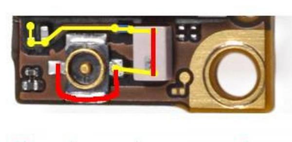

isso resolv alguns casos quand vc poe este parafuso no local novamente testado funciona veja esta imagens
