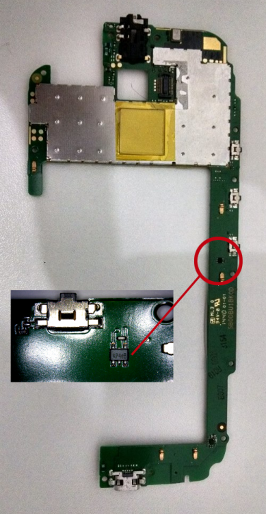

Boa tarde amigos! Sou novo aqui no fórum e também iniciando na área, peguei um moto g 2 geração (xt 1068) que caiu na água, fiz o procedimento para desoxidação, o aparelho ficou com esse problema de falha na carga, resolvi terceirizar o reparo da placa, e o técnico retirou este componente de uma placa (sucata) que estava com outro defeito e colocou na do meu cliente e o problema de falha na carga foi resolvido, segue imagem do componente que fica perto do botão de volume pra baixo, não sei o nome dele, acredito que com ressolda em alguns casos pode resolver, ou então a troca mesmo, aguardo postagens caso alguém tente esse procedimento, espero ter ajudado, att Paulo | k10 Assistência.
