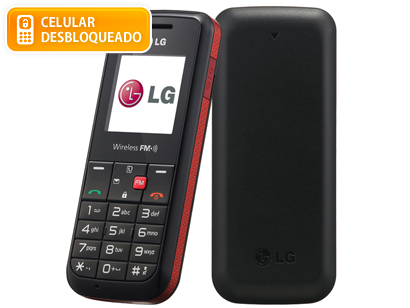

Esse é o novo lg que vem pra ficar no lugar do kp-109.
E o melhor de tudo estou com 100 peças dualband vivo.
Preciso saber se alguem ja se deparou com um desses pois em forum algum tem falando sobre esse modelo ???
A foto do danado...
Sr seria interesante o mesmo postar a foto da placa do mesmo. Para ver se o jump é igual os demais.
Infelixmente os aparelhos não estão em mãos e de uma loja da Cidade aqui, mais ja abri um deles anteriomente ao post o jump é igual,mais o que não encontrei foi o desbloqueio nem a flash de outra operadora nem o modelo dele nas abas da Vigys,ainda a poucas informações sobre ele pela net, só algumas informaçoes de vendas.seila

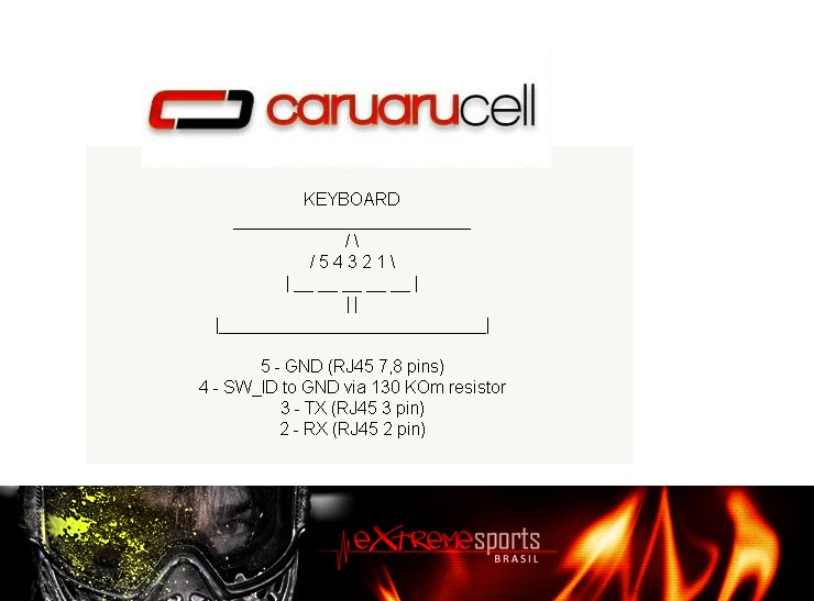

È estou com ums que eu mesmo comprei aqui,bem basicamente o filtro é o mesmo as trilhas são as mesmas,não a muita diferença do KP a não ser a posiçao das peças,mais existe uma coisa pra complicar a entrada é usb semelhante á de um V8,vou tentar fazer um cabo, memso com o cabo não tem o modelo em nenhuma das box que eu conheço, se alguem ja se deparou com um desses post o resultado. type25555

O código só irá servir para aparelhos que não sejam da vivo pois da vivo ainda continuam sendo 850/1900 ou seja não irá dar sinal. Imclusive ainda estou na luta para conseguir alguma soluçao para mudança de frequencia desse modelo. O cabo eu ja fiz mais nenhuma box consegui ler.
