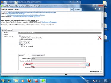

Postado Março 4, 2010 15 anos Galera venho percebendo que alguns usuários da MX-Key tão tendo problemas com No Security Dongle detected, A primeira instância ficamos logo desesperado achando ser defeito ou que o Card bateu as botas. Calma!! não se desespere a solução é muito fácil. Conecte sua MX-KEY, abra o Software Siga até configurações ( Como na imagem ) Se conseguir visualizar em SC READER USB Smart-Card os driver's estão corretamente instalados Selecione SC Access Shared ( Como na imagem ) Reinicie o Software e DONE. PS: Faça as configurações com Antivírus ou qualquer Software de proteção desativado. Fonte: GSM Hosting

Postado Julho 20, 2011 14 anos Autor Pela imagem vejo que o Driver SCard não esta instalado ou não consegue se lido pelo Windows. Vários fatores influenciam nisso. Leitor do Card danificado. Conflito de Driver. Cartão MX Key queimado. Verifiquem isso, até que o driver seja mostrado na interface da dongle, ela não será reconhecida pelo Win.

Postado Agosto 17, 2011 14 anos Galera venho percebendo que alguns usuários da MX-Key tão tendo problemas com No Security Dongle detected, A primeira instância ficamos logo desesperado achando ser defeito ou que o Card bateu as botas. Calma!! não se desespere a solução é muito fácil. Conecte sua MX-KEY, abra o Software Siga até configurações ( Como na imagem ) Se conseguir visualizar em SC READER USB Smart-Card os driver's estão corretamente instalados Selecione SC Access Shared ( Como na imagem ) Reinicie o Software e DONE. PS: Faça as configurações com Antivírus ou qualquer Software de proteção desativado. Fonte: GSM Hosting bom a minha box, esta aparecendo somente FT SCR2000 0 uma outra informacao, esla nao esta ativada, esta aparecendo na frente dos nomes das marcas suportadas " not signed" desta forma nao consigo desbloquear aparelhos? como faco para poder desbloquear, e em relacao aos drivers? estao instalados normal? aguardo resultado.
