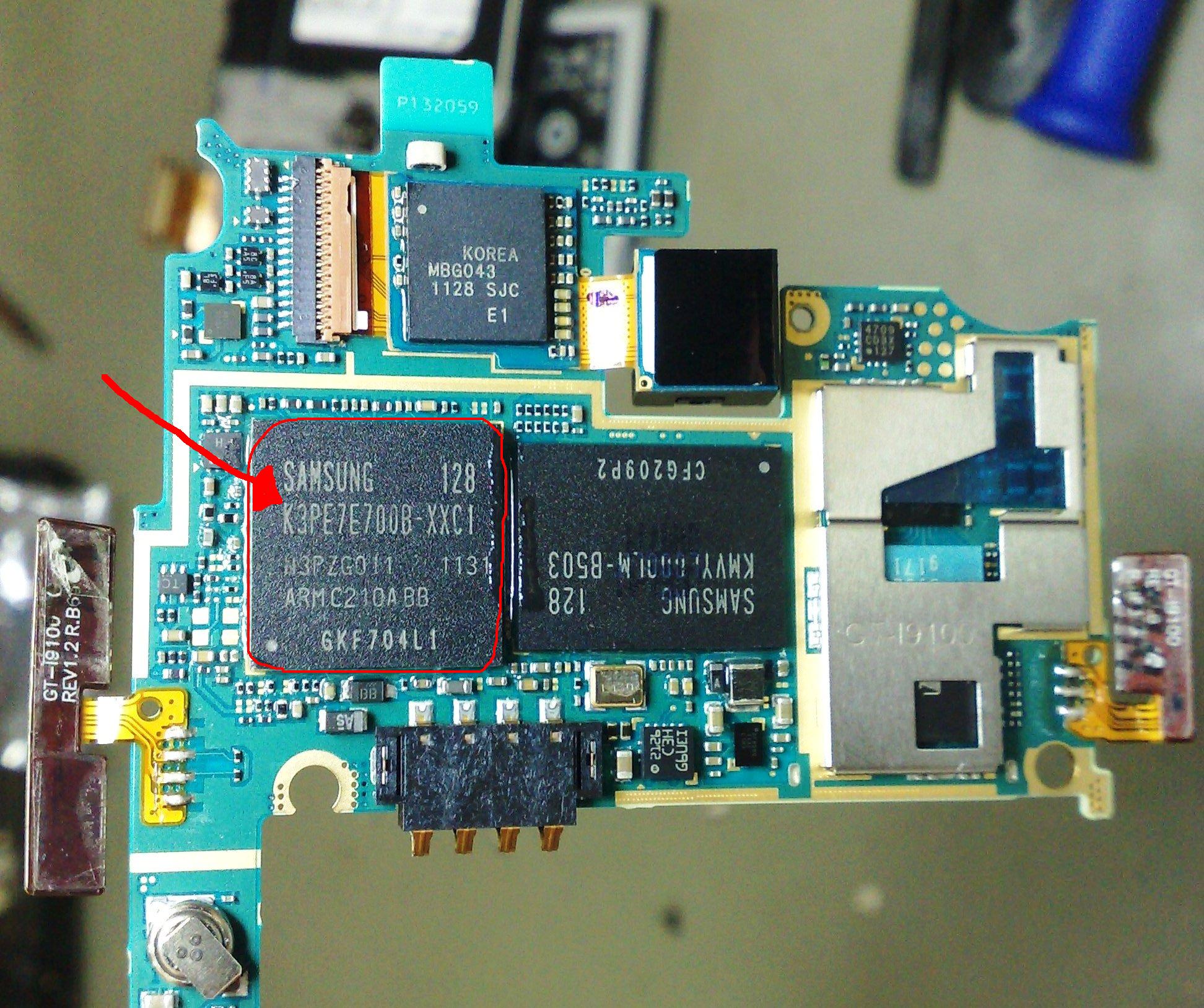

Conforme o colega sugeriu acima, verifiquei e não está oxidada, o aparelho é novo, na caixa ainda.
Desmontei e fiz o teste que vc falou André, e constatei que é um componente BGA grande que esquenta, talvez seja o cpu da pci.
Segue anexo a foto para análise.
Devo tentar a ressolda?
  • Author
[ATTACH=CONFIG]25465[/ATTACH]
desculpe esqueci de sinalizar o componente na placa, segue a imagem atualizada
[ATTACH=CONFIG]25466[/ATTACH]
amigo no seu caso parece ser o processador, o ideal seria a substituição com ferramenta adquada uma Estação de solda infravermelho seria uma boa ferramenta para a retirada desse componente.
Em todo caso. se não possuir a Ferramenta citada, tente com uma estação, o mais complicado sera conseguir outro processador.
A varios videos na net , tente retiralo e fazer o processo de reball novamente refazendo os pontos de solda na pci para a fixação do processador novamente, se ele estiver bom e não estiver em curto , ira funcionar.
