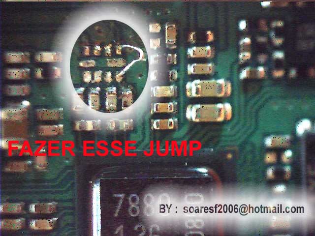

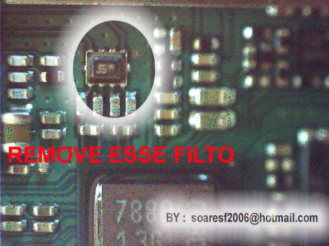

serve Para Os Modelos Da Vivo Mg160 Kp105 Kp210 Mg370 Etc.
Basta Passar A Flash De Outra Operadora E Substituir O Filtro Por Outro Que Trabalhe Com 900/1800, Mas Como Não temos tantos filtros..
Faça A Flash, Retire O Filtro E Faça O Jumper Como Na Figura Abaixo.
em alguns modelos como mg 160 não é necessário retira o filtro..

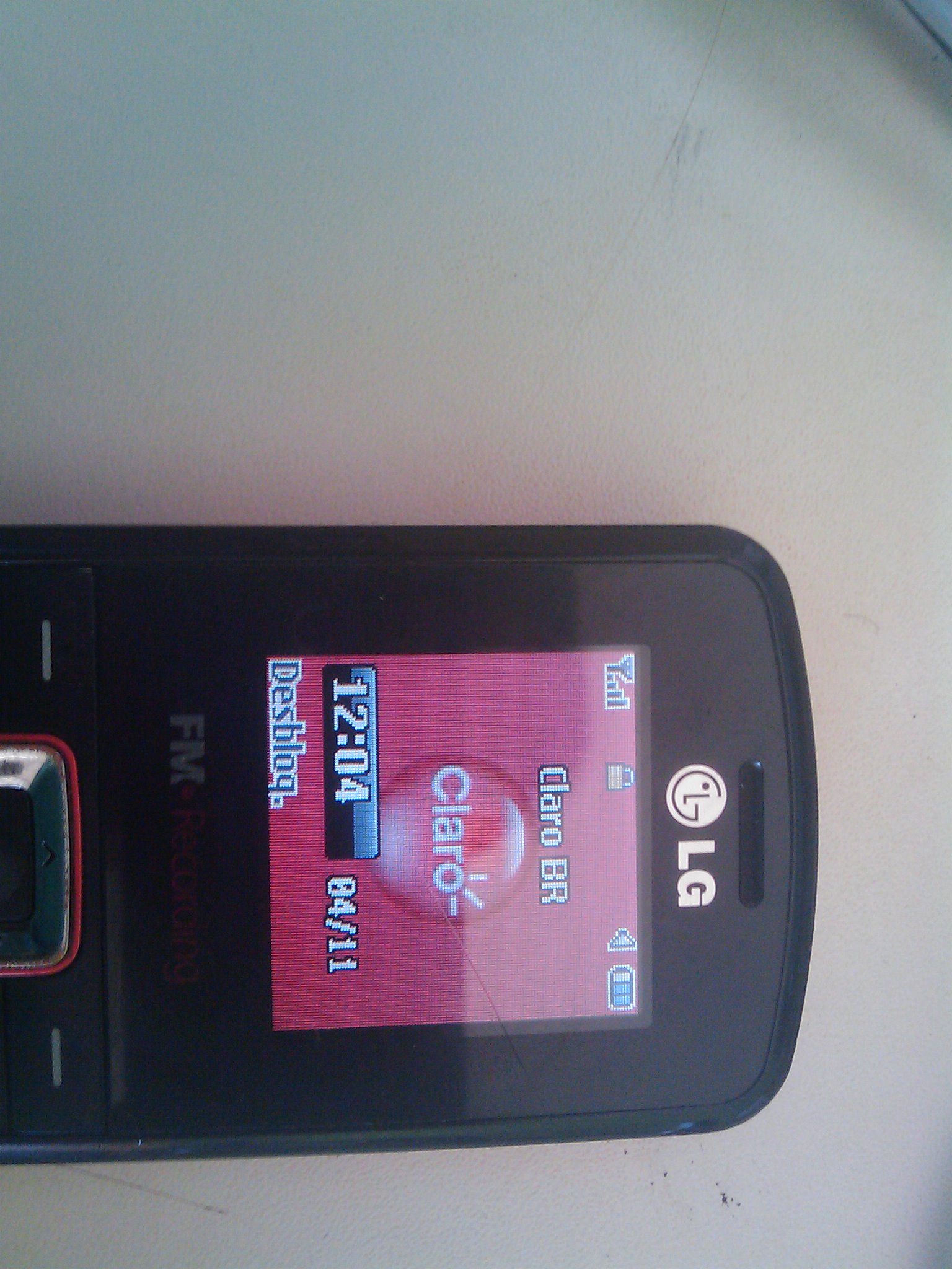

  • Aqui ta a solução para desbloqueio do LG GB190 testado por mim e aprovado por os clientes Faça o JAMP como na figura abaixo passe a flash da Claro ou de outra operadora Para flash use a Infinit.

faça o jump e passe a flash da operadora vivo! se tiver os filtros e quiser troca-los tambem é valido!

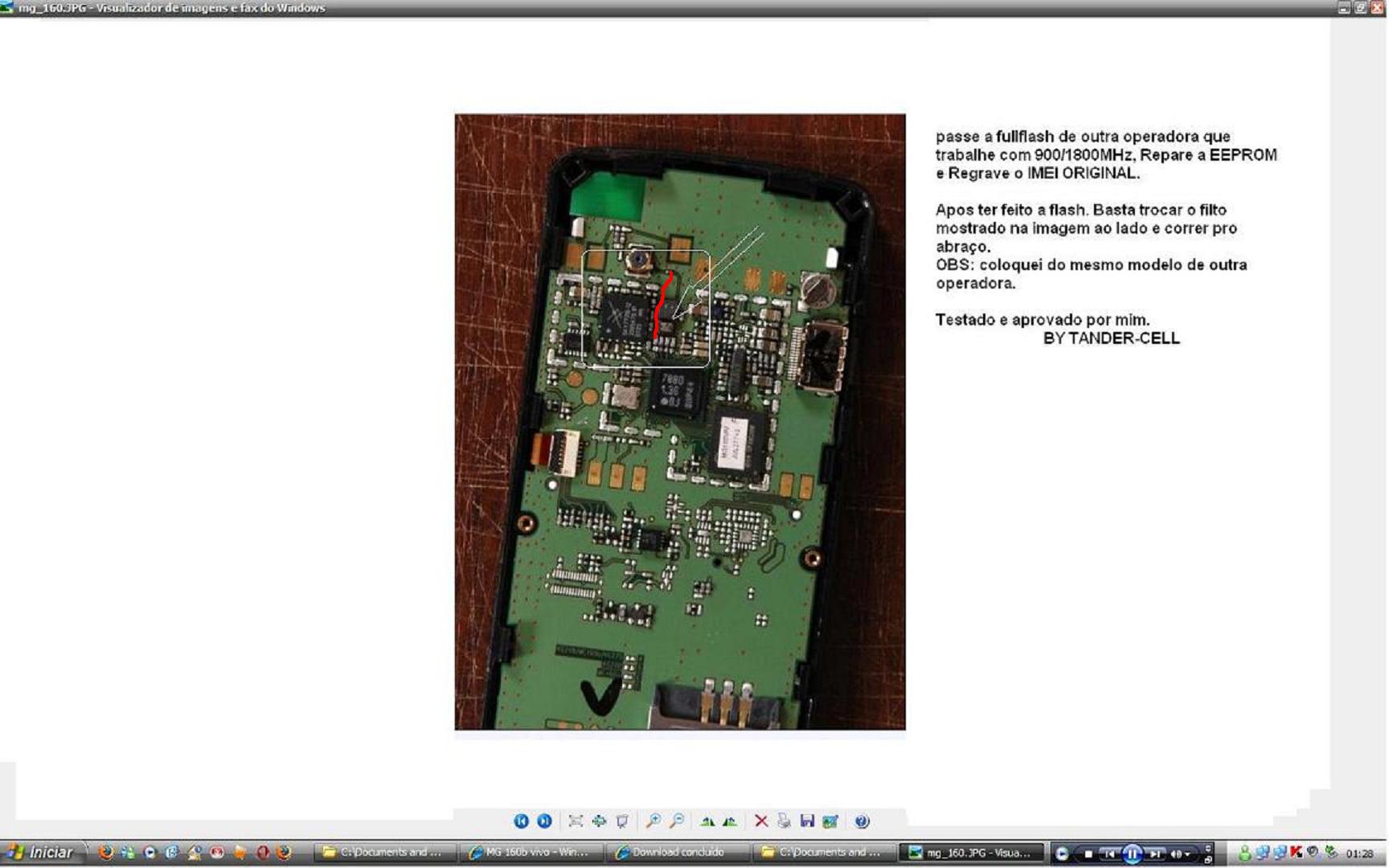

o gs155 da vivo, é simples o desbloqueio dele!! ele é dual band, por tanto tem q mudar a frequencia dele para as da demais operadora(tim,claro,oi). então vc faz primeiro o jamper( mesmo eskema do gs107) depois faz flash de outra operadora(tim,claro ou oi) dai é só fazer o unlock! pronto 100% testado por mi!!!!!!!ja fiz varios!!!!

No caso o senhor teria que fazer a substituição dos filtros dele por um outro da vivo, até mesmo os filtros dos KP06 vivo dão nele, depois prossiga com uma flash da vivo no mesmo.
