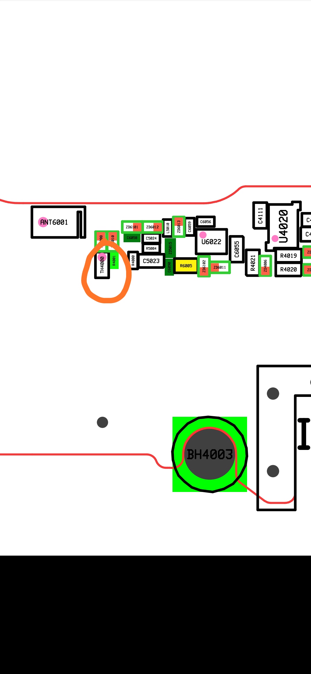

Entendi, o termistor você irá encontrar em sucatas de J500, J320 ...
Basta abrir os manuais de serviço dos respectivos modelos e fazer a busca no layout por "TH" para visualizar a localização.

Encontrei no j2 prime, coloquei mas msm assim continua com o termômetro
Apenas para adicionar uma informação sobre troca de termistor. Quando não tiver uma placa semelhante, procure em qualquer placa resistores de 39k, 47k ou acima disso e troque pelo termistor defeituoso. Já fiz vários assim e todos funcionaram muito bem. O último que fiz isso foi um j1 mini, usei um resistor de 60k pra trocar o termistor e ficou carregando normalmente e o aparelho não retornou. Fica a dica pra todos.
