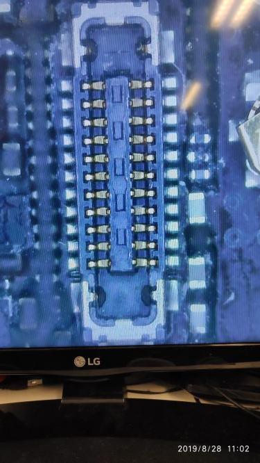

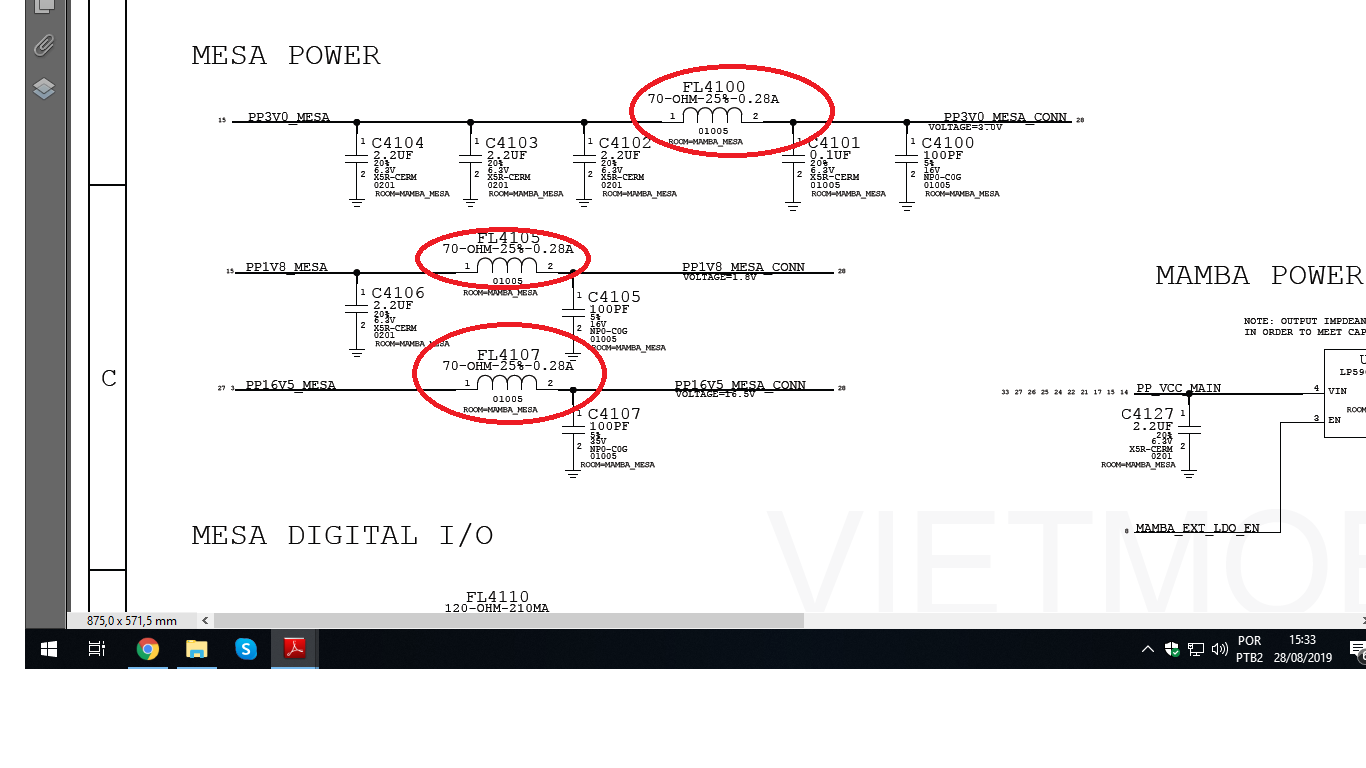

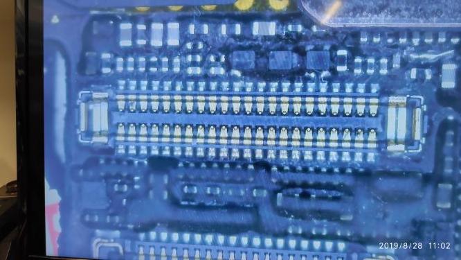

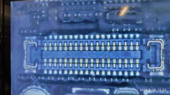

Estão por favor poste uma foto da placa próximo ao conector do frontal para que possamos te auxiliar melhor.
30 minutos atrás, lkievel disse:
 Acredito que seja algum filtro FL. anexei as imagens da placa.
