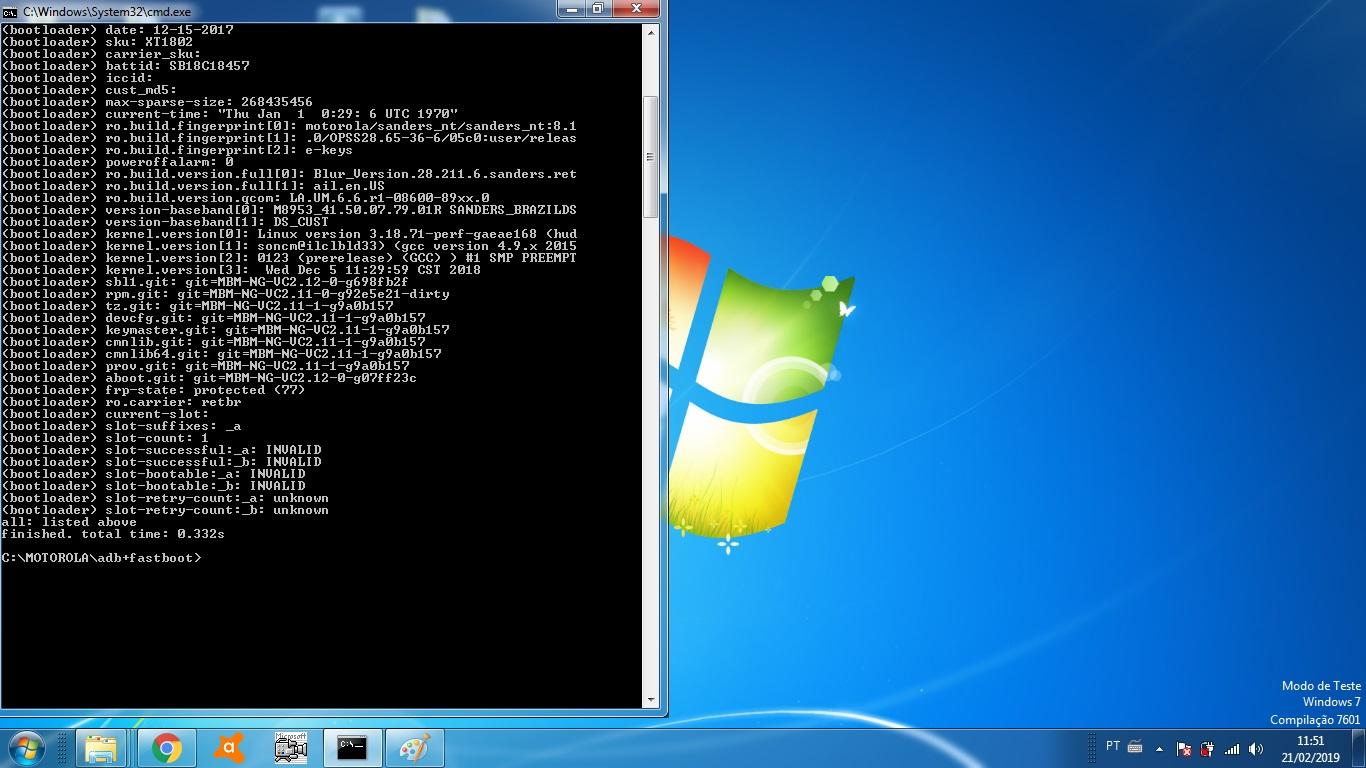

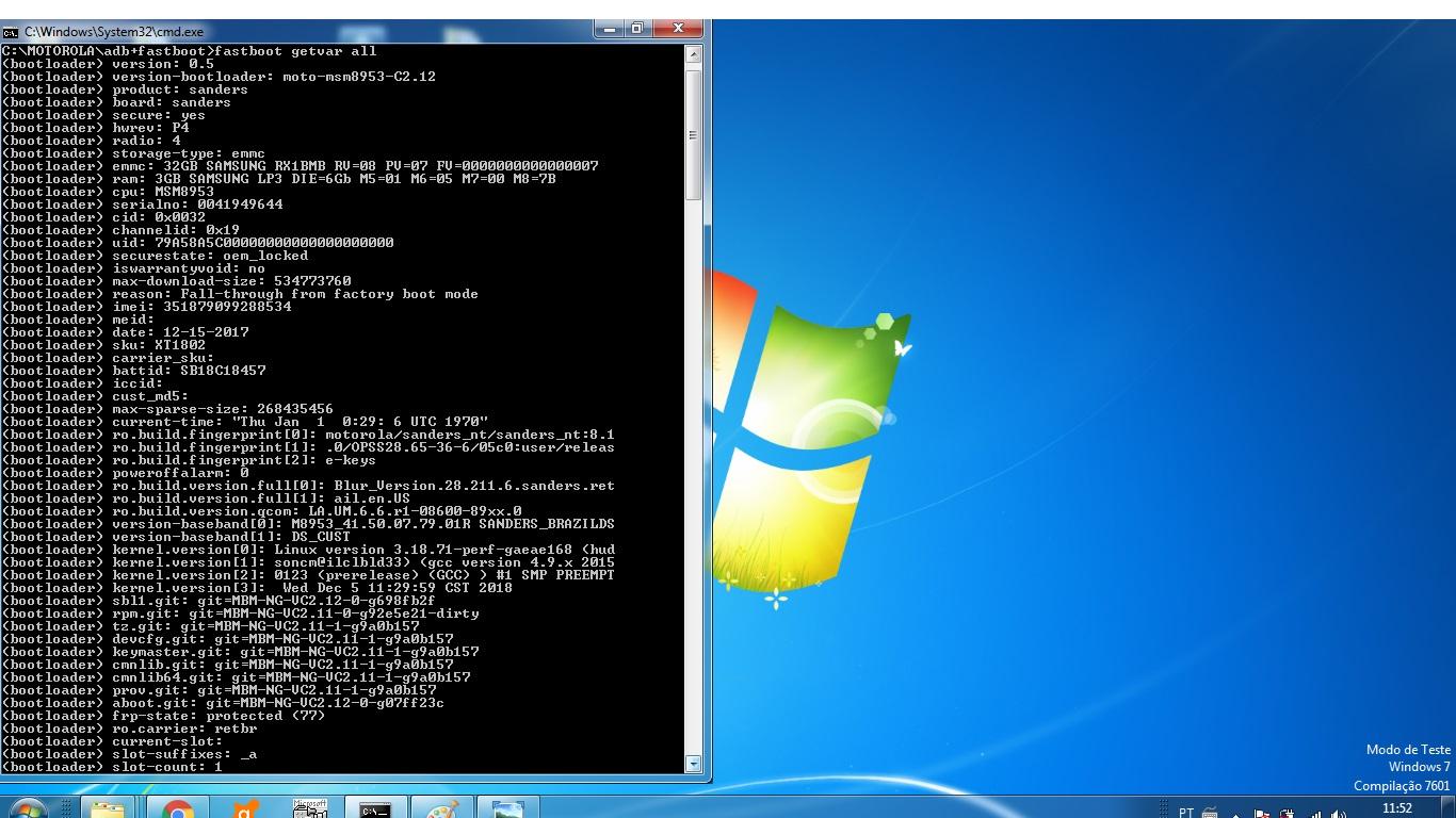

Postado Fevereiro 21, 2019 7 anos Tem algum erro ao instalar a firmware ou ela passa normal? Mande o print do comando fastboot getvar all, por gentileza
Postado Fevereiro 21, 2019 7 anos Ela passa normal, assim que termina os comandos ele a inicia com a mensagem "START UP FAILED"
Postado Fevereiro 21, 2019 7 anos Tente com essa rom: https://www.clansoft.net/dl/index.php?a=downloads&b=file&id=4274 E poste uma foto depois do erro que mostra na tela do aparelho, por gentileza.

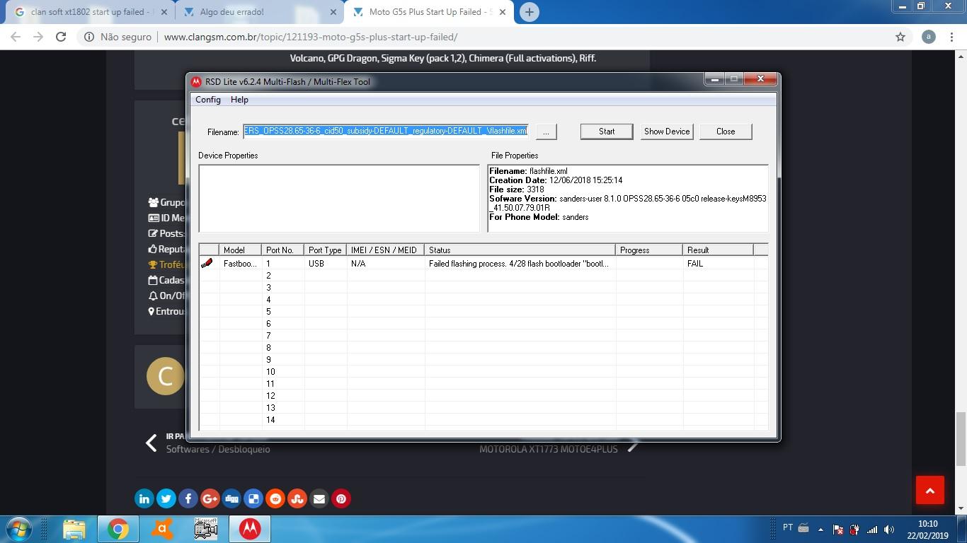

Postado Fevereiro 22, 2019 7 anos Jesiel, Realizei ontem o procedimento, e deu certo o aparelho voltou e iniciou normalmente foi ate a tela das configuracoes iniciais. Deixei ele iniciando e fui fazer outro aparelho. Quando eu fui colocar as informações do cliente no aparelho ele estava só piscando o led de notificação E agora toda vez que tento passar a firmware pelo "RSD LITE" ele trava no meio do processo... Abaixo seggue as imagens
Postado Fevereiro 22, 2019 7 anos 1 hora atrás, cellsantos disse: Jesiel, Realizei ontem o procedimento, e deu certo o aparelho voltou e iniciou normalmente foi ate a tela das configuracoes iniciais. Deixei ele iniciando e fui fazer outro aparelho. Quando eu fui colocar as informações do cliente no aparelho ele estava só piscando o led de notificação E agora toda vez que tento passar a firmware pelo "RSD LITE" ele trava no meio do processo... Abaixo seggue as imagens Baixe este arquivo e execute o arquivo UTAG.bat. Poste resultados aqui mesmo. Espero ter ajudado. https://drive.google.com/file/d/0Byb_8WkC6g1XX0VPY2IwdXRENzA/view Editado Fevereiro 22, 2019 7 anos por ToninhoSantos

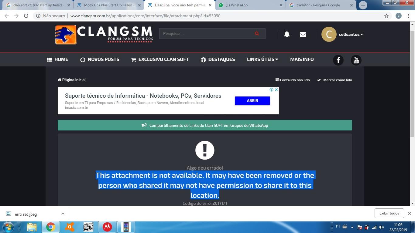

Postado Fevereiro 22, 2019 7 anos 6 minutos atrás, ToninhoSantos disse: Baixe este arquivo e execute o arquivo UTAG.bat. Poste resultados aqui mesmo. Espero ter ajudado. Código UTAG.rar Amigão, não estou conseguindo baixar o arquivo
Postado Fevereiro 22, 2019 7 anos 29 minutos atrás, cellsantos disse: tente novamente . Amigão, não estou conseguindo baixar o arquivo
Postado Fevereiro 22, 2019 7 anos 18 minutos atrás, ToninhoSantos disse: 18 minutos atrás, ToninhoSantos disse: agora aparece essa mensagem Não conseguimos localizar o item que você está tentando visualizar 19 minutos atrás, ToninhoSantos disse:

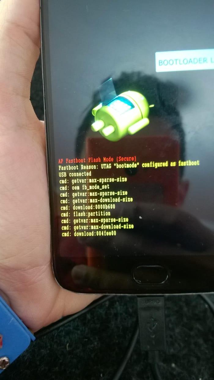

Postado Fevereiro 22, 2019 7 anos 3 horas atrás, ToninhoSantos disse: Baixe este arquivo e execute o arquivo UTAG.bat. Poste resultados aqui mesmo. Espero ter ajudado. https://drive.google.com/file/d/0Byb_8WkC6g1XX0VPY2IwdXRENzA/view cara, deu certo Agora ele conclui a instalação, porém quando ele vai inciar mostra o logo da motorola e apaga. Dai fica só piscando o led de notificação
Postado Fevereiro 22, 2019 7 anos Entra no recovery e faça um hard reset no aparelho, depois disse tente ligar ele normalmente. Caso não funcione, tente ligar ele em factory mode.
Postado Fevereiro 22, 2019 7 anos 13 minutos atrás, Jesiel Pfeifer disse: Entra no recovery e faça um hard reset no aparelho, depois disse tente ligar ele normalmente. Caso não funcione, tente ligar ele em factory mode. Até tentei, mas quando da o comando ele faz como se fosse entrar no modo recovery e desliga a mesma coisa quando tenta entrar factory mode e depois apaga a tela e fica piscando o led de notificação
