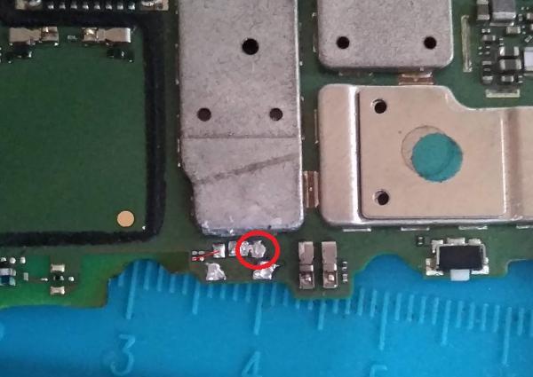

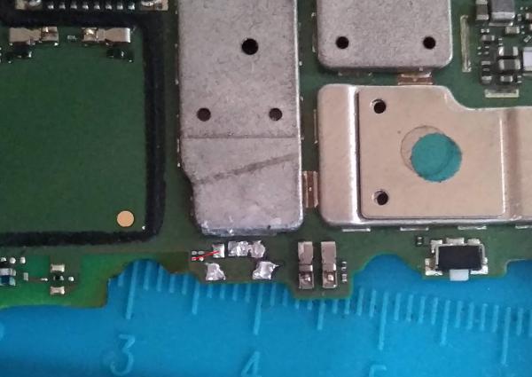

Pessoal, estou com um moto G1 aqui na bancada para troca do botão power, percebi que estava faltando os componentes ao lado do mesmo, e ao fazer a troca do botão ele não ligava, fiz o jumper da foto abaixo e agora ele só fica reiniciando constantemente como se o botão tivesse sempre pressionando, sendo que nem com botão ele está.
 Achei este tópico de 2014 onde parecem ter encontrado a solução, mas como é muito antigo, os links das imagens estão quebrados. Alguém teria a resolução deste problema? Obrigado desde já.

No seu caso era apenas a trilha que circulei que estava fechando os contatos do botão power fazendo com que ele ligasse.

Acho difícil ser pois ambas são negativas, de qualquer jeito valeu!
