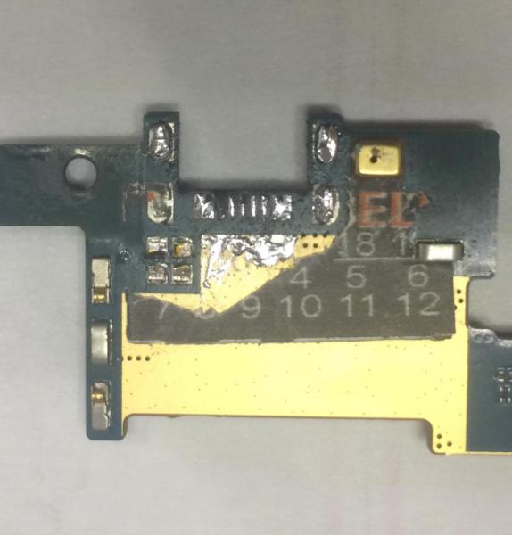

bom dia,ontem chegou em minha assistência um K10 2017 que não estava carregando e que ja tinha vindo de outra assistência,ao abrir vi que já tinha uma tentativa de jumper e havia uma trilha rompida.alguém poderia me ajudar com o problema?segue a foto.infelizmente meu celular não foca mais se eu aproximar.

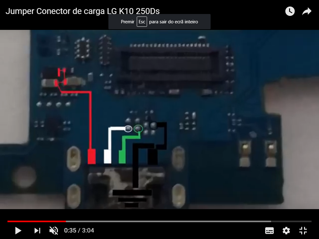

tente este reparo se não der certo tente o da foto raspando bem no lugar que a trilha foi quebrada, por ela ser uma trilha interna se voce raspar com cuidado ira ver um ponto que e a trilha do positivo, dai então você faz o Jumper para o pino do conector. espero que de certo. bom trabalho amigo.
tente isto
