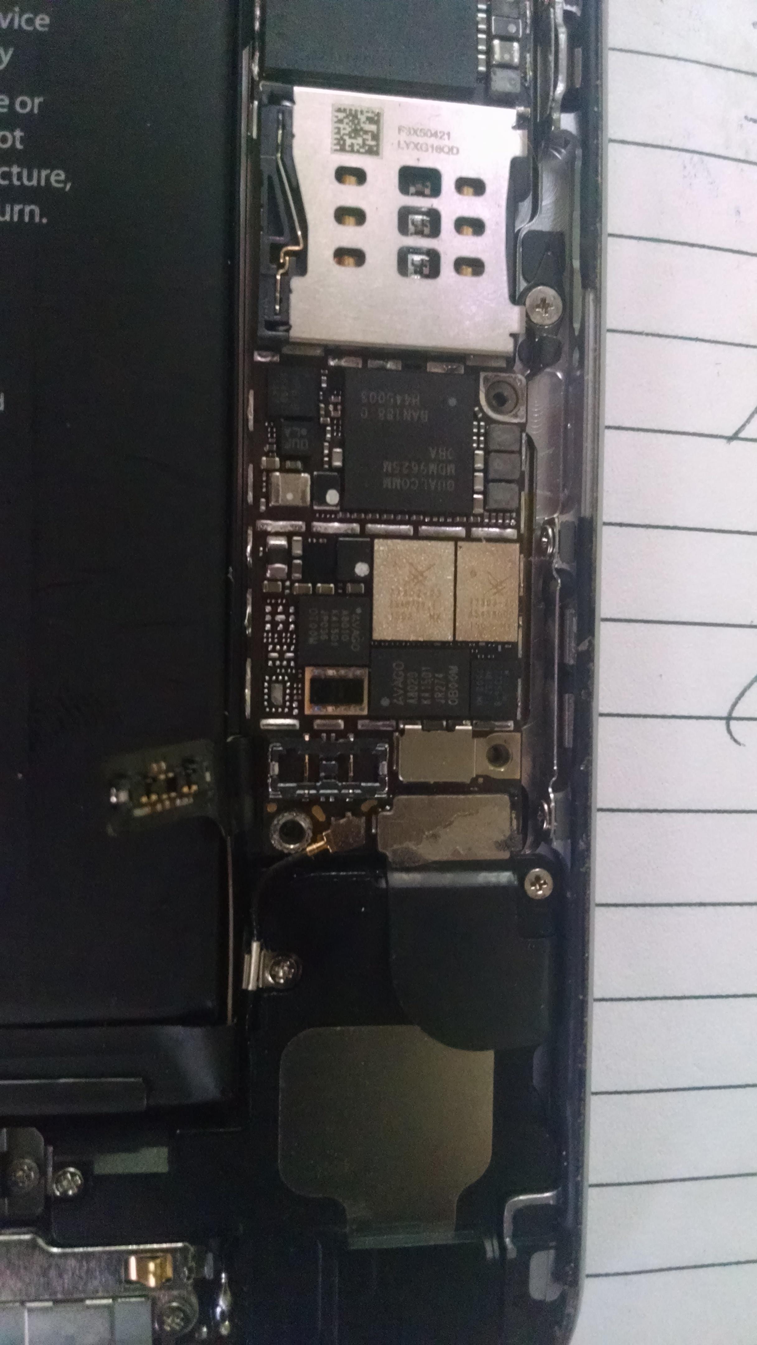

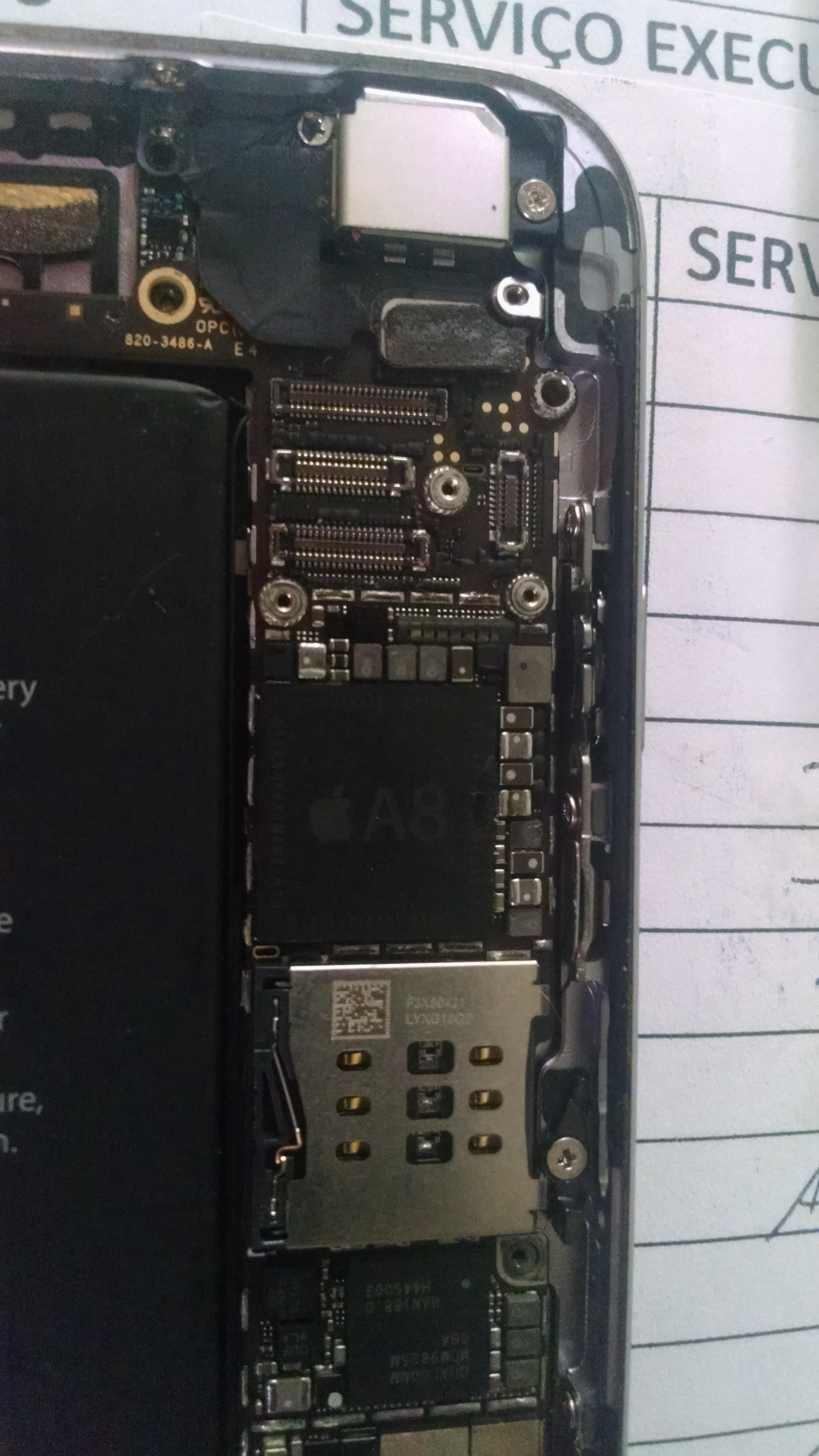

Olá a todos, estou com um iphone aqui que molhou.
Quando abrir ainda tinha muita água dentro. Retirei tudo e fiz a desoxidação. Só tinha sinal de oxidação nos conectores da tela.
Após fazer, liguei o aparelho, ligou, coloquei para carregar, ele desligou sozinho após alguns minutos.
Depois disso liguei novamente e ele ficou desligando, então terminou meu expediente, desliguei e deixei na assistência.
Hoje fui ligar e ele só pisca o logo da apple (maçã) e some, mas a tela não desliga, os leds continuam acessos.
Na fonte bancanda o consumo altera um pouco e trava, consumo baixo, sem consumo sem pressionar o power.
Resumindo. Ao ligar ele aparece a maçã e rapidamente apaga, a tela continua acessa por alguns segundos ou minutos e apaga.
Já testei outras bateria e mesma coisa, já tentei entrar em DFU e não entra, se eu manter o power e home ao mesmo tempo, o logo da apple fica mais tempo exibindo mas apaga de toda forma.

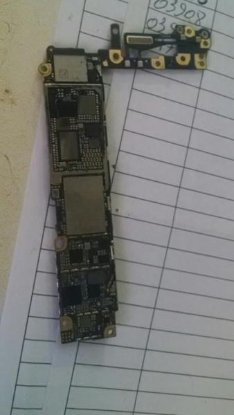

Já retirei a placa, retirei blindagem e fiz uma nova desoxodiação mas também não resolveu.
Como minha experiência com iphone é bem pouca, gostaria de uma ajuda sobre em que parte eu deveria fazer teste ou resoldagem, não queria fazer uma resoldagem completa pois tem os riscos de danificar uma parte que não tem defeito.
Ah, nada esquenta muito, nenhum componente em que eu testei.
Obrigado a todos, desculpem não ter fotos em melhor qualidade.
