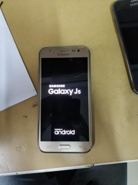

estou com um j5 (j500M) que não inicia o sistema já tentei vários sistemas via odin, e via octoplus pro, testei com outra bateria e também outra tela nova, e nada do aparelho iniciar o sistema ! Alguém teria alguma solução ? Seria um defeito de hardware ?
Abaixo segue foto da tela onde o aparelho trava, fica uns 10 segundos e reinicia sozinho e trava na mesma tela, fica nesse looping !

Bom dia amigo, primeiro vamos verificar se o problema é mesmo software, me diz uma coisa ele entra em modo recovery?
Depois faça o seguinte: coloque ele em modo download e verifique se ele permanece ligado sem reiniciar, se sim o problema é software se ele reiniciar em modo download o problema deve ser hardware.
Se for software mesmo use uma firmware particionada como essa:

o aparelho  não entra em modo recovery, mas em modo download sim! ja passei a firmware  onde tem os arquivos separados (AP,BL,CP,CSC,PIT) e continuou na mesma.
