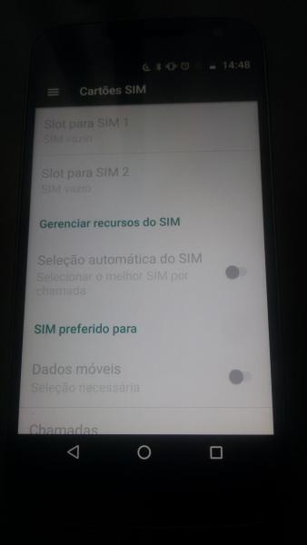

Olá pessoal, estou com um problema com meu moto g 4 plus. Após recuperá-lo do hardbrick o celular não reconhece mais o chip. Antes tinha 2 IMEI, agora só tem um. A rede fica apenas sem serviço, mas os contatos aparecem. Se eu fizer uma ligação, aparece a mensagem... Desative o modo avião para fazer uma chamada.
Coloque uma etiqueta de papel na parte de trás do chip para o chip ficar mais grosso. Acontece bastante aqui. Aí assim. nem precisa abrir. Ou puxe os contatos com uma agulha.

Olá, estou com o mesmo problema em um XT1640. Ele é para 2 chips, mas nas configurações aparece apenas um.
Ele até detecta o chip, quando coloca aparece "Sem serviço", mas não sobe área. O IMEI aparece Ok, já consultei e está Ok.Já passei software nele mas não resolveu, parece ser um problema de software. Alguém tem algum ideia?
@wodanaz vá no discador e coloque o comando *#*#4636*#*# e veja se o seu radio está desativado. Se estiver passe um FixNetwork pela UMT ou execute os comandos parar Reparar o CQA
Aqui tem os comandos anexados:

Olá Jesiel,
Realmente, aparece:
Serviço de voz: Rádio desativado
Não tenho a UMT, executei os comandos do bat, mas mesmo assim não resolveu, será um problema físico do aparelho?
@wodanaz antes de partimos para o hardware passe a stock rom mais recente e teste.
Stock Rom: https://www.clansoft.net/dl/index.php?a=downloads&b=file&id=3339
Rom para reparo de baseband (necessário bootloader desbloqueado): https://www.clansoft.net/dl/index.php?a=downloads&b=file&id=2946
Em 17/12/2018 em 17:30, Jesiel Pfeifer disse:
Olá colega,
Passei primeiro a stock, pra tirar a dúvida, e depois esta de possível reparo. Mas não resolveu, mesmo problema.
De certo é problema físico na BaseBand né.
Que estranho que quando o dou o comando: getvar:all o IMEI aparece zerado, mas quando difito *#06# no aparelho, aparece o IMEI, deve estar com algum problema físico já.
