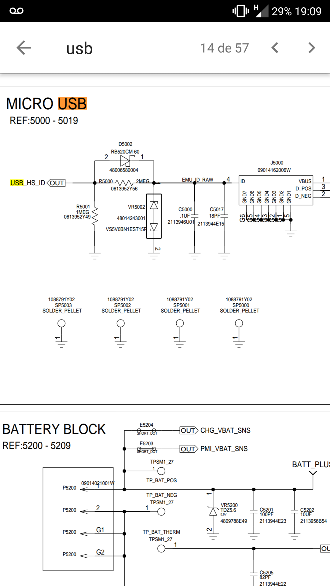

Postado Fevereiro 12, 2019 6 anos Boa tarde, pelo pouco de conhecimento que venho adquirindo sei que tem uma linha específica pra identificar o turbopower (USB_HS_ID) pino 4 fica do lado do gnd, verifica com diodo ponteira pos no terra que valor aparece e compara com outra placa boa, qualquer coisa estou aqui para ajudar.
