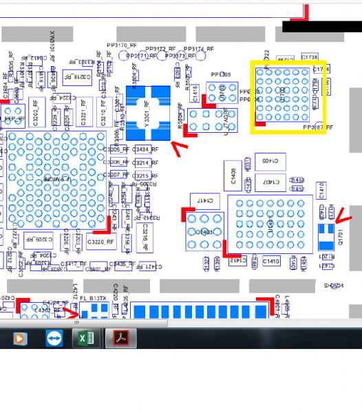

Entrou em minha assistencia um iphone 6 A1549, quando desligado se colocar o cabo ele começa a ligar como se estivesse carregando, porem quando inicia não carrega mais, ja testei carregadores originais,ja troquei varios flex de carregamento dele inclusive um que eu tinha certeza que estava funcionando e persiste o defeito, ja dei uma olhada no esquema eletrico dele e não cheguei a uma certeza
Desde ja agradeço e aguardo ajusa
5 horas atrás, Anderson Alves disse:
Boa tarde. Amigo faça as medições no conector onde encaixa a bateria. Veja quanto de voltagem tá chegando !
Boa tarde, medi e está chegando 0,12
15 horas atrás, Anderson Alves disse:
Então pode ser o U2 C.i de carga troque ele é poste resultado !!
confirma pra eu por favor se o componente é o U1700, esse circulado em amarelo
