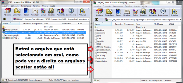

10 minutos atrás, Iuri Donada disse:
Amigo, na rom que você baixou pelo ClanSoft vem 4 arquivos, dois estão compactados, no segundo que está compactado tem o arquivo scatter, descompacte numa pasta e tente pelo SP Flash Tool ;)
vou testar aqui e ja posto resultado.
21 minutos atrás, Iuri Donada disse:
valeu amigo vc ajudou muito mesmo, precedimento deu 100% agradeço a ajuda.
