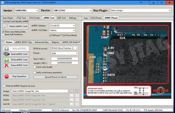

boa tarde amigo,teste com esta firmware particionada e post o resultado: LINK.
7 horas atrás, Hebert Richard disse:
@Ivan kern nunes, morreu de vez! Passou pelo ODIN com sucesso, mas agora não liga mais, nem entra em modo DOWNLOAD.
Boa noite hebert,já tentou ver se o atc entra em modo download com a jig,se sim e não obteve sucesso o segundo passo é fazer o reparo via jtag,pela z3x easy ou pela medusa pro,este arquivo que lhe passei particionado já é testado e usado em vários atc´s,o defeito já deveria estar no emmc por isto deve ter corrompido boot do atc.
