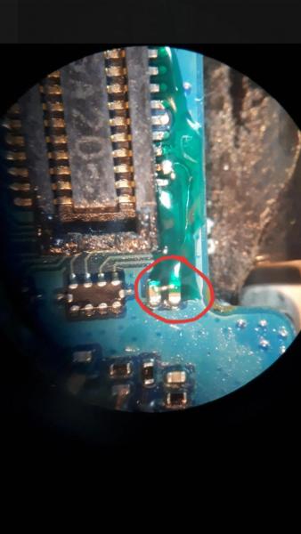

Em 16/10/2018 em 19:18, Williamlucascamara disse:
Da uma lida lá. Segue foto. Trocar esses dois capacitores e fazer esse jamper.
Muito bom!!! Solução funcionou perfeitamente aqui! Um dos capacitores na foto estava em curto, bastou substitui-lo.
