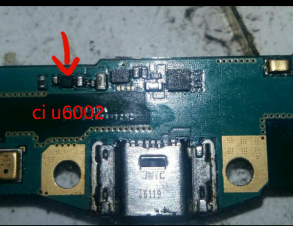

Marilia chaves Postado Julho 4, 2017 Compartilhar Postado Julho 4, 2017 Resolvi trocando esse ci. U6002. fabioanderson, matheus_mazone e elielsonsmartcell reagiu a isso 3 Citar Link para o comentário Compartilhar em outros sites More sharing options...

lucas minall Postado Janeiro 18, 2019 Compartilhar Postado Janeiro 18, 2019 Em 04/07/2017 em 18:27, Marilia chaves disse: Resolvi trocando esse ci. U6002. Vinicius Plácido e Assistencia do Chileno reagiu a isso 2 Citar Link para o comentário Compartilhar em outros sites More sharing options...

dougeto Postado Fevereiro 18, 2019 Compartilhar Postado Fevereiro 18, 2019 Aí peguei um assim, toquei outro Ci, e funcionou! Esse da foto e funcionou! Assistencia do Chileno, bruno-barbosa, tobiasdresch e 1 outro reagiu a isso 2 2 Citar Link para o comentário Compartilhar em outros sites More sharing options...

BENÉ MANUTENÇÃO Postado Abril 4, 2019 Compartilhar Postado Abril 4, 2019 Em 18/02/2019 em 13:30, dougeto disse: Aí peguei um assim, toquei outro Ci, e funcionou! Esse da foto e funcionou! onde fica esse ci? "irmaão" Citar Link para o comentário Compartilhar em outros sites More sharing options...

bruno-barbosa Postado Junho 12, 2019 Compartilhar Postado Junho 12, 2019 Em 18/02/2019 em 13:30, dougeto disse: Aí peguei um assim, toquei outro Ci, e funcionou! Esse da foto e funcionou! Segui a tua situação e deu certo aqui pra mim, não tinha visto a olho, mas colocando no microscópico deu para perceber o capacitor danificado, troquei o CI e o capacitor e voltou a funcionando normal Citar Link para o comentário Compartilhar em outros sites More sharing options...
