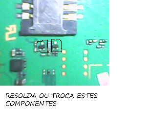

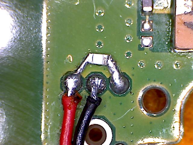

Testado por mim e funciona perfeitamente. Faz ligação, recebe e sem o PA. Para aqueles caso que esta em curto na fonte ai tira o PA o aparelho liga normal, funciona tudo mas quando bota outro PA entra em curto novamente. Abraço Desculpe esqueci de mencionar que este procedimento da certo para todos os LG's com o PA quadrado pois tem dois tipos de PA, o quadrado e o retangular. Exemplo de retangular é do KP105 que ainda nao tenho a foto dos jumpers a serem feito para eu testar pois tenho um KP105 parado esperando aqui. Abraço
