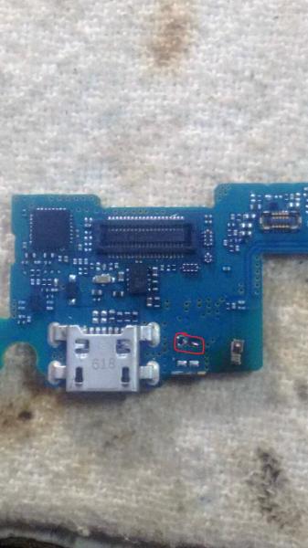

Amigo se não me engano, essas trilhas q estão rompidas, são gnd. O amigo pode pegar e fazer o seguinte. Primeiro nas duas trilhas de baixo o amigo, solda entre as duas trilhas um resistor de 4.7k. em seguida o amigo solde em umas das pontas desse resistor o positivo daqueles fones chinês, e o negativo o amigo pode soldar em qualquer parte da lata do ATC ou efetuar uma pequena rasgem em uma dessas duas trilhas rompidas e com um pingo de solda soldar o negativo ali. Blz.
