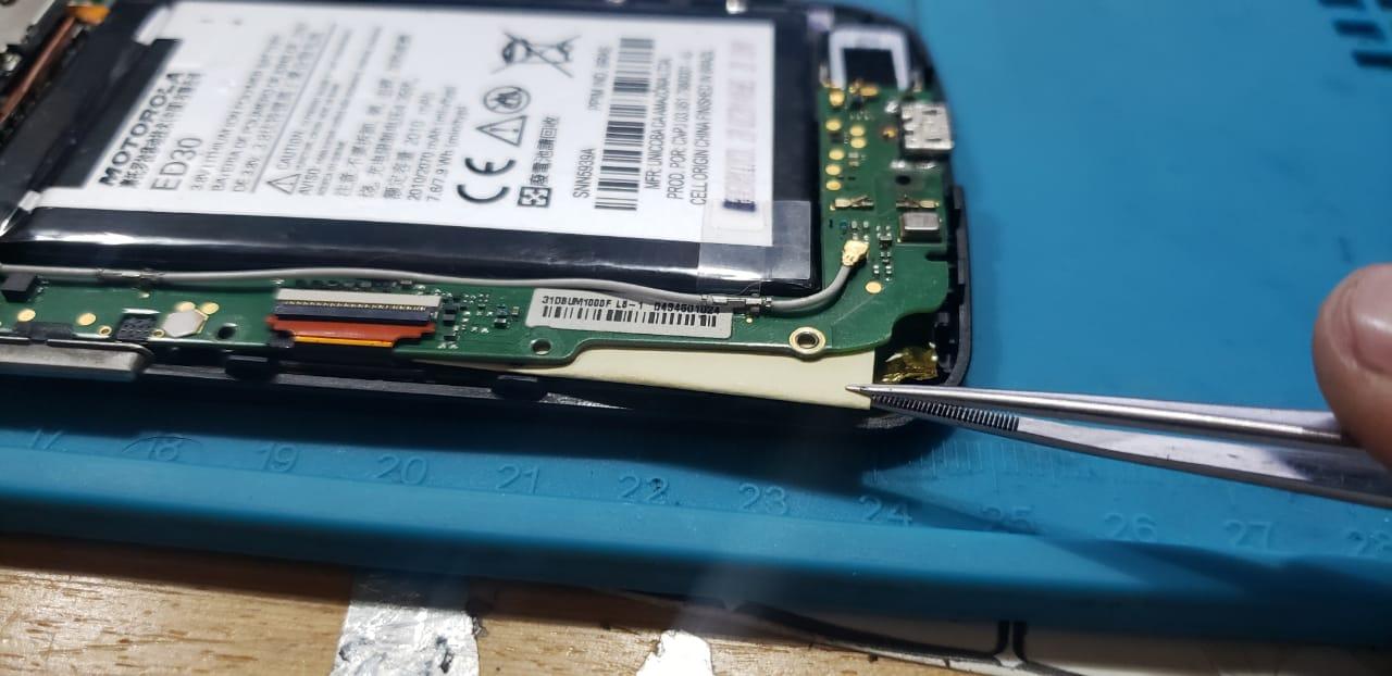

Felipe Garcia Postado Abril 17, 2019 Compartilhar Postado Abril 17, 2019 Coloquei um papel pra levantar um pouco a placa e resolveu o problema, eu to postando isso pq ja tive esse problema antes, as vezes quando fecha os parafusos, e as vezes com o aparelho aberto mesmo se vc encostar a placa na carcaça da frontal nessa regiao proximo ao papel, ja começa a dar interferencia na imagem. espero ter ajudado, estou feliz em contribuir depois de tantas coisas que ja vi nesse forum que ja me ajudaram.... LÚhRamalho, Cleyton Moreira e MANIA CELULAR LAFA reagiu a isso 3 Citar Link para o comentário Compartilhar em outros sites More sharing options...
