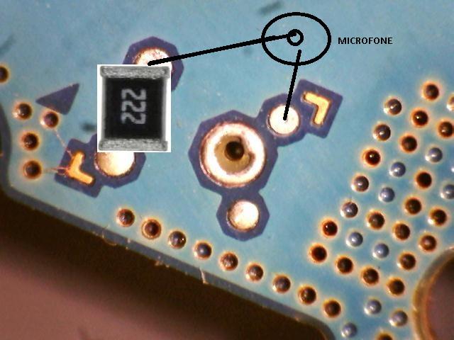

Quanto a sua duvida você terá que acha um resistor  e coloca como mostra a imagem a cima não tem erro.
Você poderá encontra o resistor  em placas Nokia,placas de DVD,Placas de Notebook,carregadores universal,etc

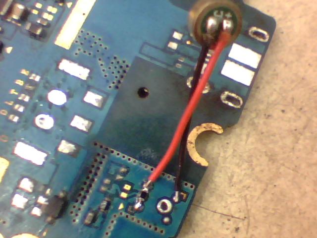

Amigo sabe microfone de dois fios? Aqueles dos importado da vida? Então na imagem diz pra VC pegar o fio preto ou seja o negativo e colocar no lugar indicado, e pega o resistor e coloca no lugar indicado e coloca o vermelho q é positivo no lugar onde colocou o resistor. deixe os fios bem curtinjo pra fica fácil de adaptar, muito cuidado pra não forçar depois de soldado pode descolar as trilhas, já é bem pequena. Boa sorte
