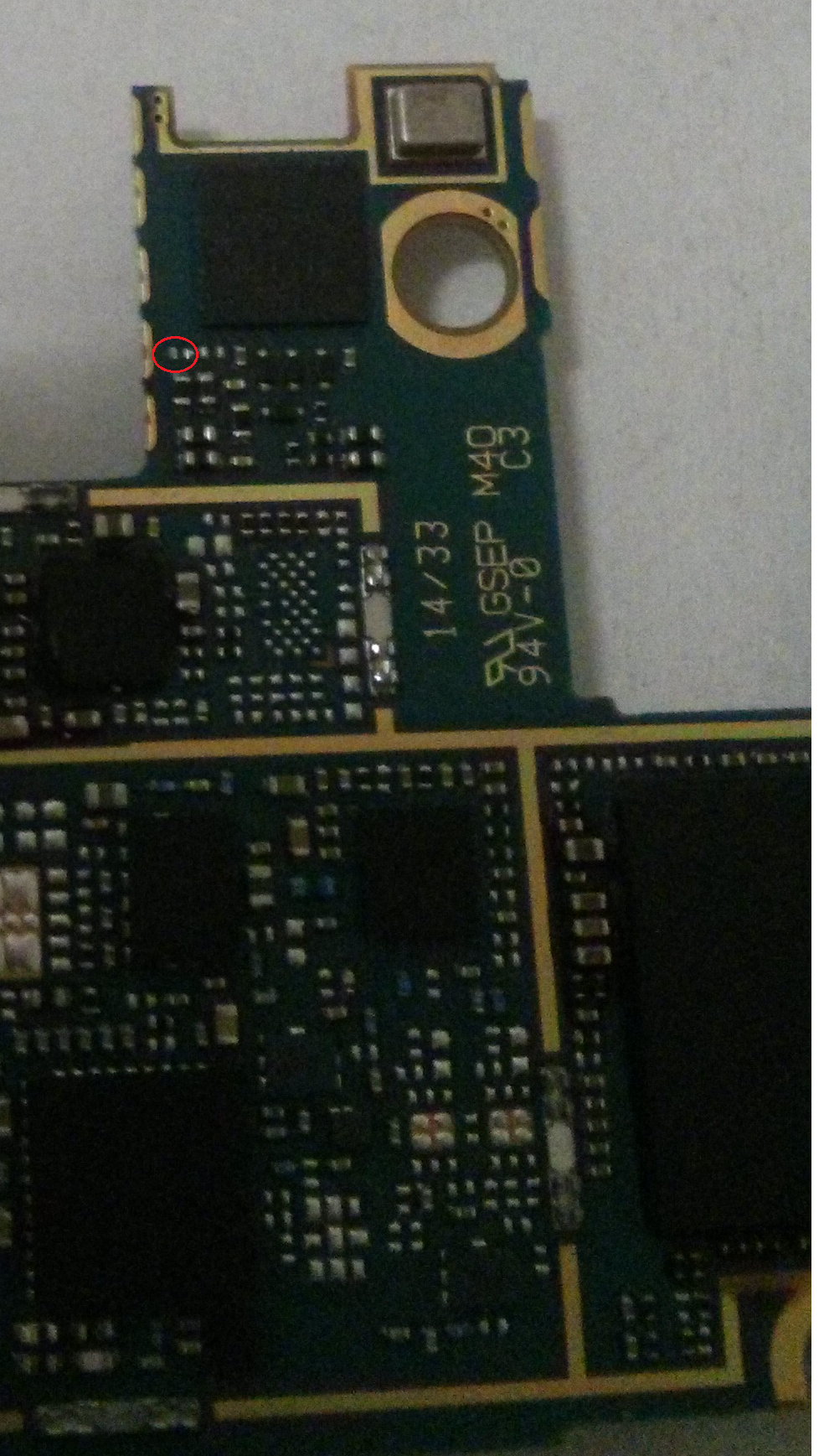

Este é um post popular. danielgalvao Postado Setembro 21, 2016 Este é um post popular. Compartilhar Postado Setembro 21, 2016 Olá, fico agradecido por conseguir resolver este problema, graças a ajuda do pessoal ae :). Estava com este aparelho aqui na loja a uns 3 meses, coloquei 3 a 4 touchs de fornecedores diferentes e nada. Dai resolvi olhar a placa e vi um componente bem danificado, mas muito pequeno pra identificar o que era. Sem esquema fica complicado. Como já não tinha o que fazer resolvi trocar o mesmo, esperando chegar outra placa igual, mas após ler o tópico do Daniel silva nogueira, resolvi remove-lo e funcionou. Vlw mesmo ae, estou mandando a foto de onde estava o componente. Malom Meireles, yld, Tecrobert e 6 outros reagiu a isso 5 4 Link para o comentário Compartilhar em outros sites More sharing options...
Marcos Flores Postado Outubro 26, 2016 Compartilhar Postado Outubro 26, 2016 Obrigado Amigo, fiz a substituição deste componente e voltou a funcionar certinho. Link para o comentário Compartilhar em outros sites More sharing options...
Marcos Flores Postado Outubro 26, 2016 Compartilhar Postado Outubro 26, 2016 Em 21/09/2016 at 19:20, danielgalvao disse: Olá, fico agradecido por conseguir resolver este problema, graças a ajuda do pessoal ae :). Estava com este aparelho aqui na loja a uns 3 meses, coloquei 3 a 4 touchs de fornecedores diferentes e nada. Dai resolvi olhar a placa e vi um componente bem danificado, mas muito pequeno pra identificar o que era. Sem esquema fica complicado. Como já não tinha o que fazer resolvi trocar o mesmo, esperando chegar outra placa igual, mas após ler o tópico do Daniel silva nogueira, resolvi remove-lo e funcionou. Vlw mesmo ae, estou mandando a foto de onde estava o componente. Obrigado Amigo, fiz a substituição deste componente e voltou a funcionar certinho. rodrigomegacel@hotmail.com reagiu a isso 1 Link para o comentário Compartilhar em outros sites More sharing options...
Daniel silva nogueira Postado Outubro 26, 2016 Compartilhar Postado Outubro 26, 2016 Em 21/09/2016 at 19:20, danielgalvao disse: Olá, fico agradecido por conseguir resolver este problema, graças a ajuda do pessoal ae :). Estava com este aparelho aqui na loja a uns 3 meses, coloquei 3 a 4 touchs de fornecedores diferentes e nada. Dai resolvi olhar a placa e vi um componente bem danificado, mas muito pequeno pra identificar o que era. Sem esquema fica complicado. Como já não tinha o que fazer resolvi trocar o mesmo, esperando chegar outra placa igual, mas após ler o tópico do Daniel silva nogueira, resolvi remove-lo e funcionou. Vlw mesmo ae, estou mandando a foto de onde estava o componente. opa amigo q bom saber q serviu pra vc ,,espero sempre poder ajudar a todos obrigado rodrigomegacel@hotmail.com reagiu a isso 1 Link para o comentário Compartilhar em outros sites More sharing options...

Marcelino jr Postado Janeiro 9, 2017 Compartilhar Postado Janeiro 9, 2017 Em 21/09/2016 at 20:20, danielgalvao disse: Olá, fico agradecido por conseguir resolver este problema, graças a ajuda do pessoal ae :). Estava com este aparelho aqui na loja a uns 3 meses, coloquei 3 a 4 touchs de fornecedores diferentes e nada. Dai resolvi olhar a placa e vi um componente bem danificado, mas muito pequeno pra identificar o que era. Sem esquema fica complicado. Como já não tinha o que fazer resolvi trocar o mesmo, esperando chegar outra placa igual, mas após ler o tópico do Daniel silva nogueira, resolvi remove-lo e funcionou. Vlw mesmo ae, estou mandando a foto de onde estava o componente. rodrigomegacel@hotmail.com e juniorcelula reagiu a isso 2 Link para o comentário Compartilhar em outros sites More sharing options...
Marcelino jr Postado Janeiro 9, 2017 Compartilhar Postado Janeiro 9, 2017 show,perfeita dica resolvi 2 atc nessa situação brigadão parceiro. Link para o comentário Compartilhar em outros sites More sharing options...
mcjj Postado Abril 8, 2017 Compartilhar Postado Abril 8, 2017 Em 9/21/2016 at 20:20, danielgalvao disse: Olá, fico agradecido por conseguir resolver este problema, graças a ajuda do pessoal ae :). Estava com este aparelho aqui na loja a uns 3 meses, coloquei 3 a 4 touchs de fornecedores diferentes e nada. Dai resolvi olhar a placa e vi um componente bem danificado, mas muito pequeno pra identificar o que era. Sem esquema fica complicado. Como já não tinha o que fazer resolvi trocar o mesmo, esperando chegar outra placa igual, mas após ler o tópico do Daniel silva nogueira, resolvi remove-lo e funcionou. Vlw mesmo ae, estou mandando a foto de onde estava o componente. Obrigado segui o exemplo e deu super certo Link para o comentário Compartilhar em outros sites More sharing options...
