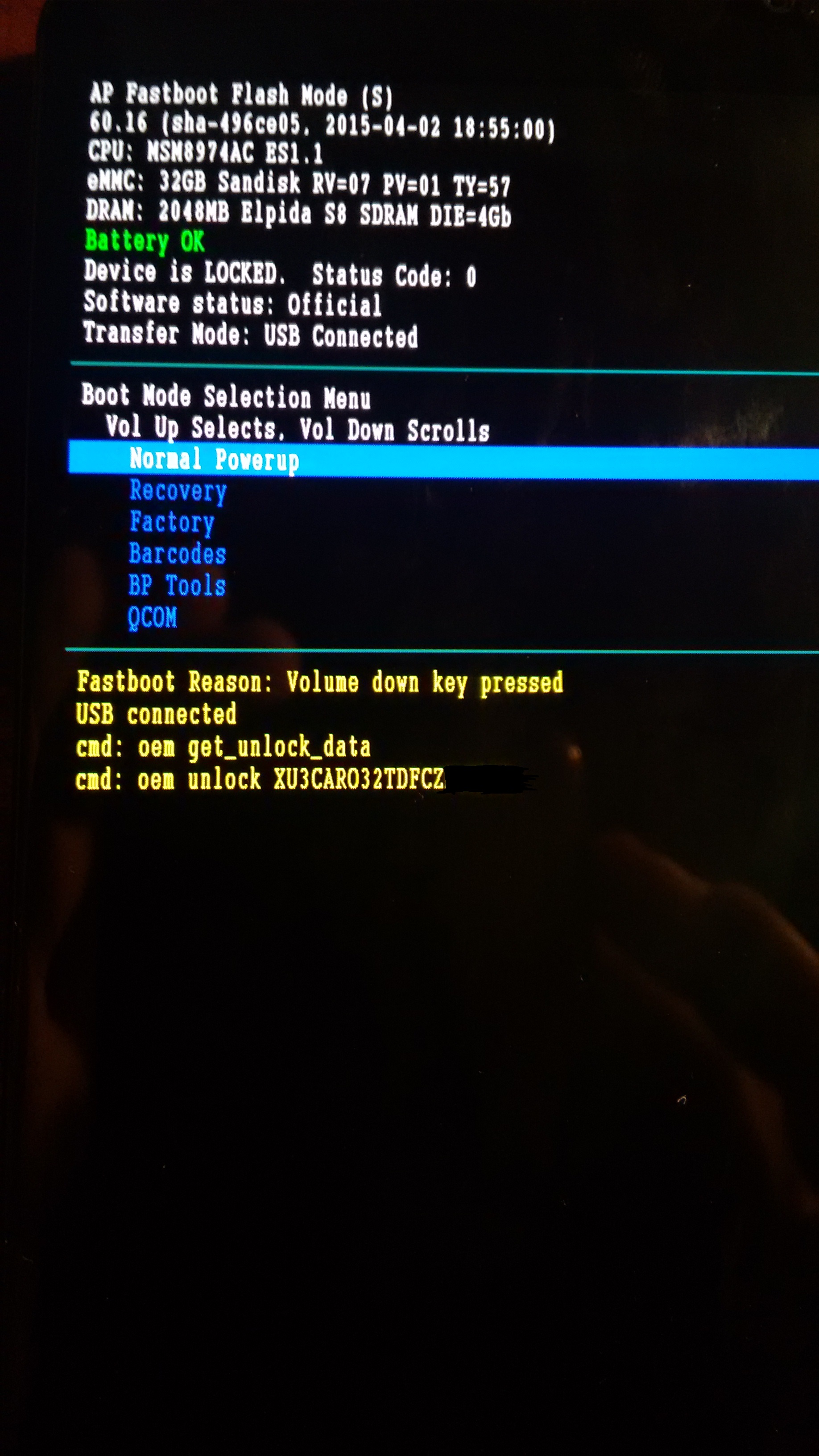

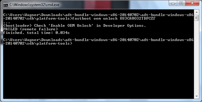

Postado Setembro 14, 2015 10 anos Pablo fiz todo o processo mas ele da falha remota existem alguma forma de corrigir vc pode me ajudar por favor? Aparece dispositivo bloqueado olha as fotos.
Postado Setembro 29, 2015 10 anos Pablo fiz todo o processo mas ele da falha remota existem alguma forma de corrigir vc pode me ajudar por favor? Aparece dispositivo bloqueado olha as fotos. Alguma solução pra esse erro?
Postado Setembro 29, 2015 10 anos Olá, O senhor tem que ativar a opção OEM Unlock no menu de configurações do aparelho.
Postado Setembro 29, 2015 10 anos Olá, O senhor tem que ativar a opção OEM Unlock no menu de configurações do aparelho. nao existe esta opcao amigo , thalys tente novamente em outra maquina resete o aparelho volte o tutorial isso e muito dificil da errado reveja o codigo tente novamente , tamben pode ser provavel que vc envio outro codigo do aparelho para a motorola ( eu digo aqueles tantos de numeros e letras que tem que colar na pagina correto) volte do 0
