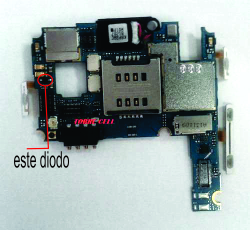

Primeiro, faça uma limpeza na placa, principalmente no conector da antena wifi (ANT600 na figura).
Verifique os componentes FL601, FL602 e o capacitor que está marcado como TP4. Ressolde e troque se possível. Este capacitor será facilmente achado em outras placas. Tem a marcação "101" em cima.
Caso ainda não resolva, ressolde ou troque U600.
