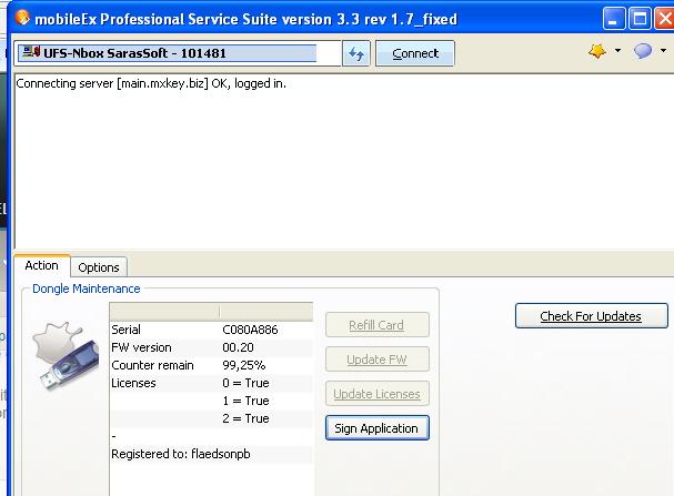

a minha mx não esta se registrando para essa nova atualização
O servidor sobrecarregou de tantos acessos simultâneos .
O jeito é esperar e tentar mais tarde.

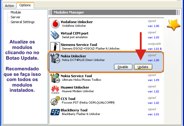

Siga estes passos que vai conseguir ativar a licença(Licensa de uso do programa da mxkey, não tem nada a ver com a ativação DCT4 pra 1661).
1. Abra o programa
2. Clique na aba Options
3. Clique no module
4. Clique em Nokia Unlocker
5. Clique em Update (aguarde a finalização)
Será mais ou menos como abaixo:
» Nokia Unlocker
Version from module: 1.0.0.133
[B]Version from server: 1.0.0.138[/B] [COLOR=Red][B](Versão atual 13/04/2010)[/B][/COLOR]
Partial update available.
Whats New:
 GET: mobileEx.lib  OK
 GET: nkc.mx  OK
Update completed, please restart application.
6. Feche o programa da Mxkey
7. Abra novamente o programa da Mxkey
8. Clique em Sign Application (e aguarde a finalização)
9. Estará pronto para ativar a licença de uso para fazer 1661
OBS: É recomendado que se faça esta atualização individual com todos os modulos antes de clicar em Sign Application

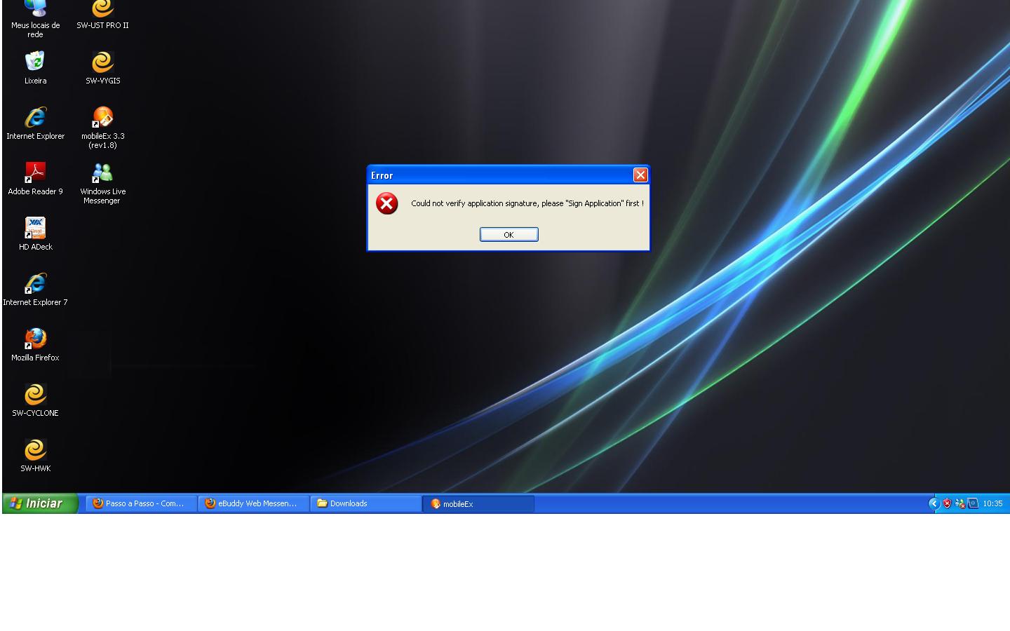

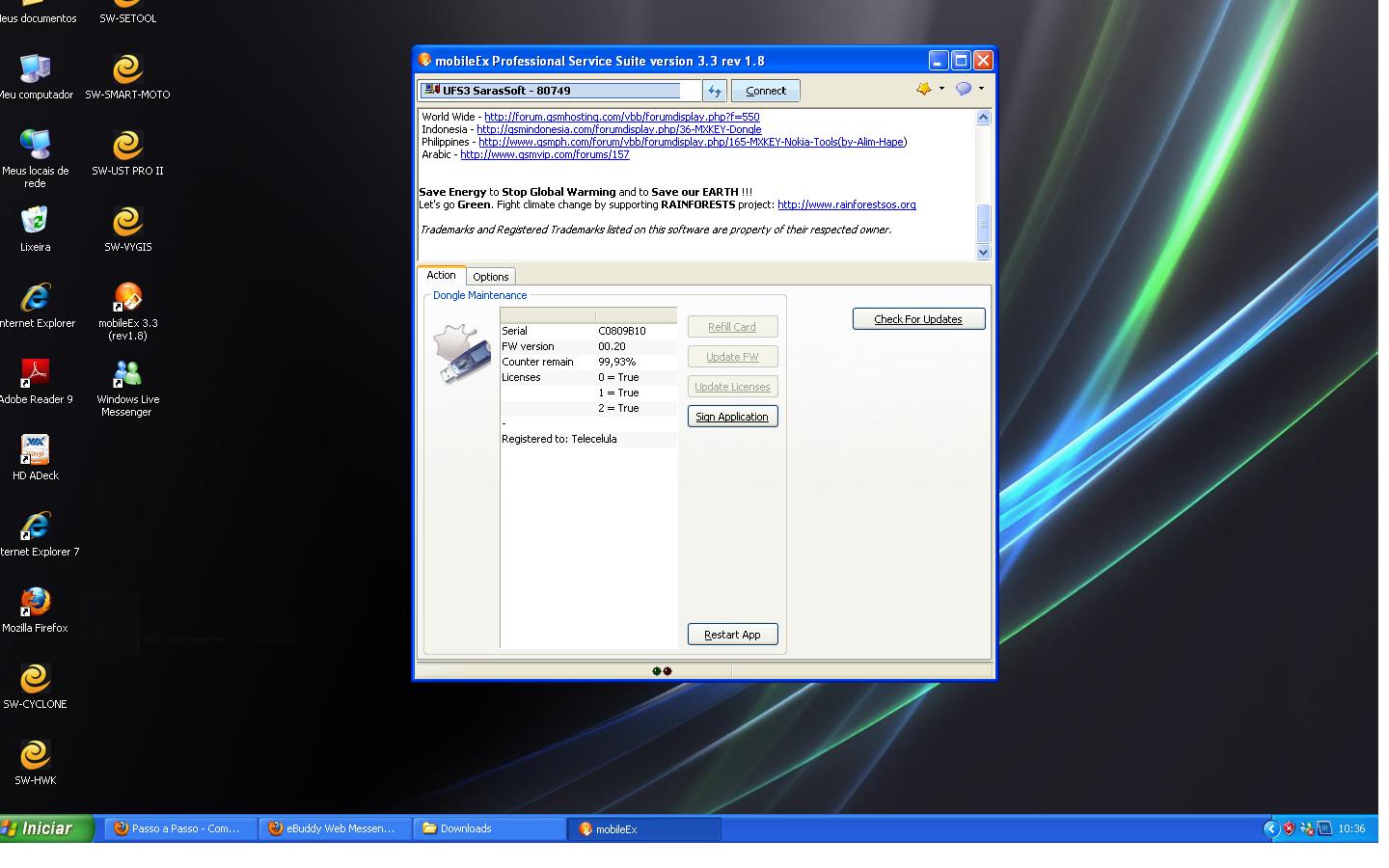

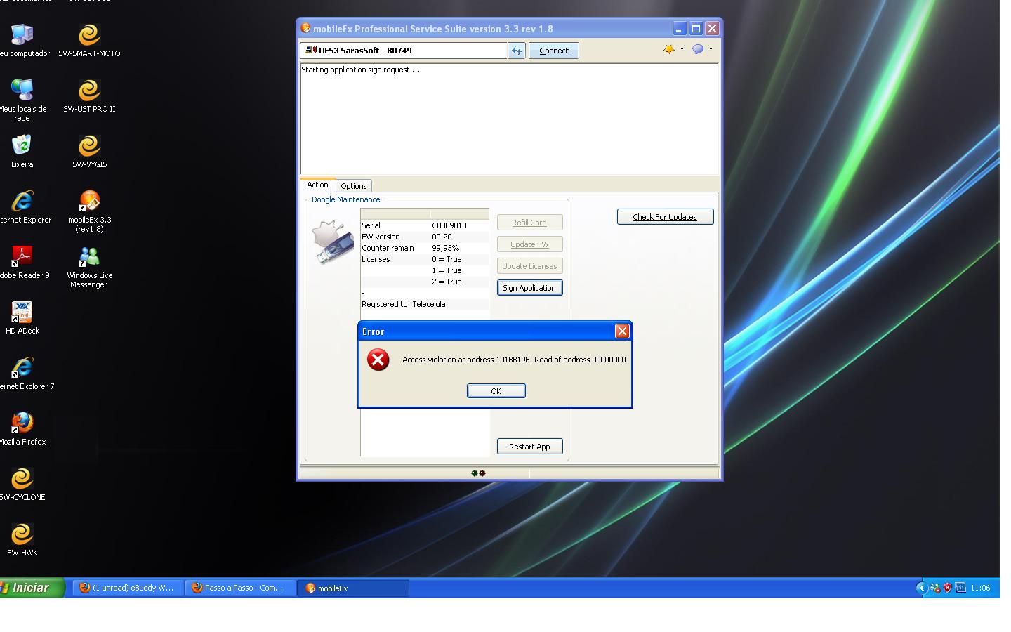

bom dia irmao a minha mx key isntalei ela mais qndo vo abrir ela da esse erro primeiro depois ela abri mais nao da pra fazer nada eu conecto ela com a ufs alguem sabe pq desse erro
Amigo clique em sing aplication logo após registrar o Sr. atualiza seus modulo dct4 plus.
