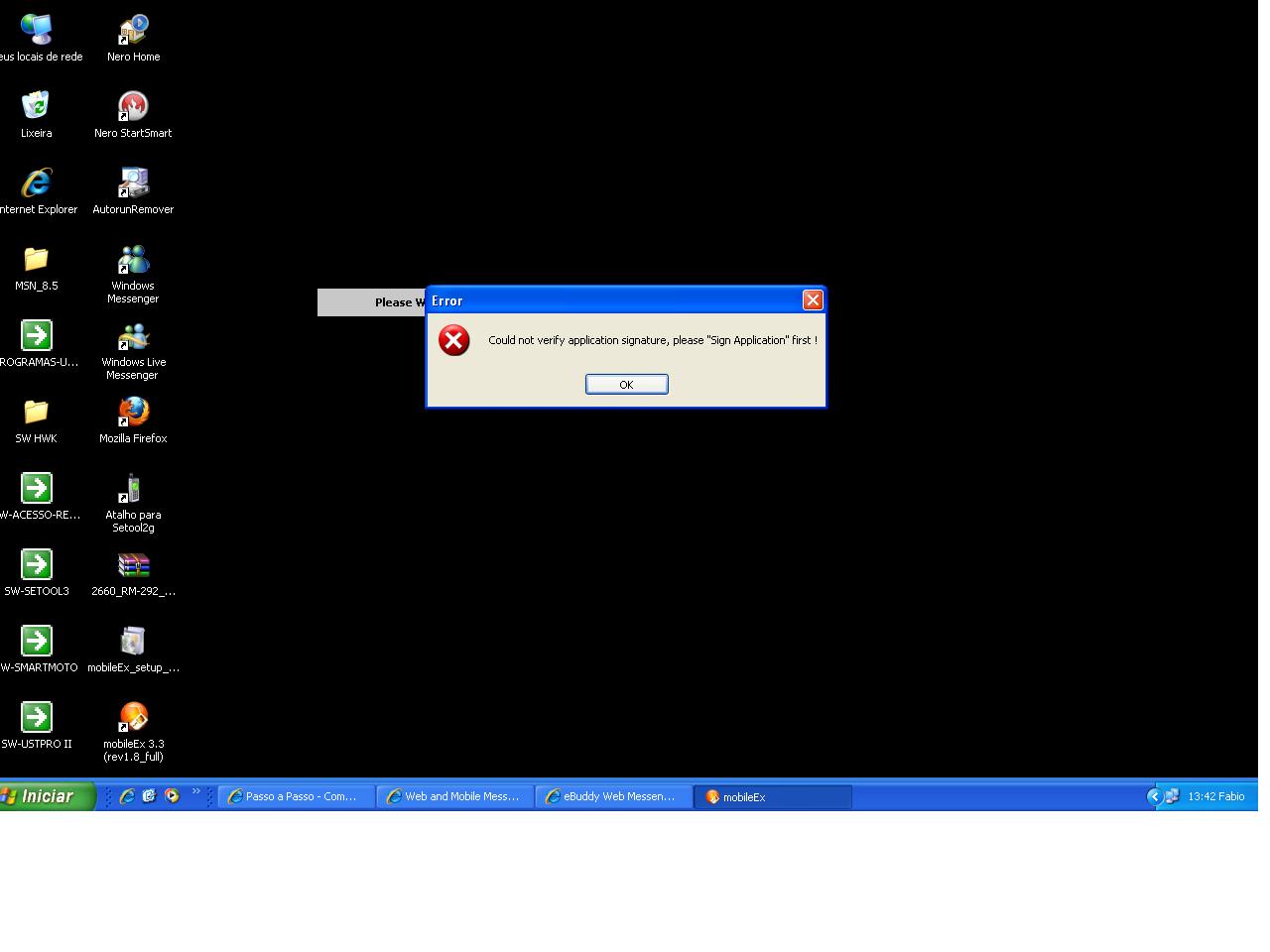

boa noite pessoal fromatei meu pc pra ver si poderia ser algum virus mais nao deu certo agora so aparece essa mensagem enao abri si algum irmao do forum poder ajuda

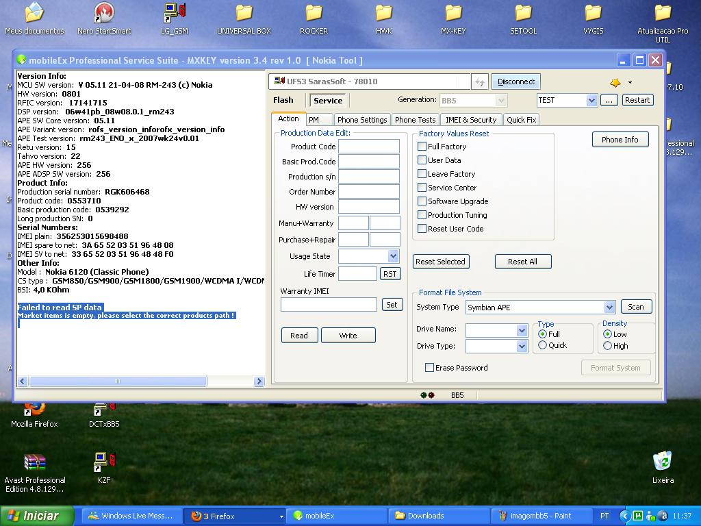

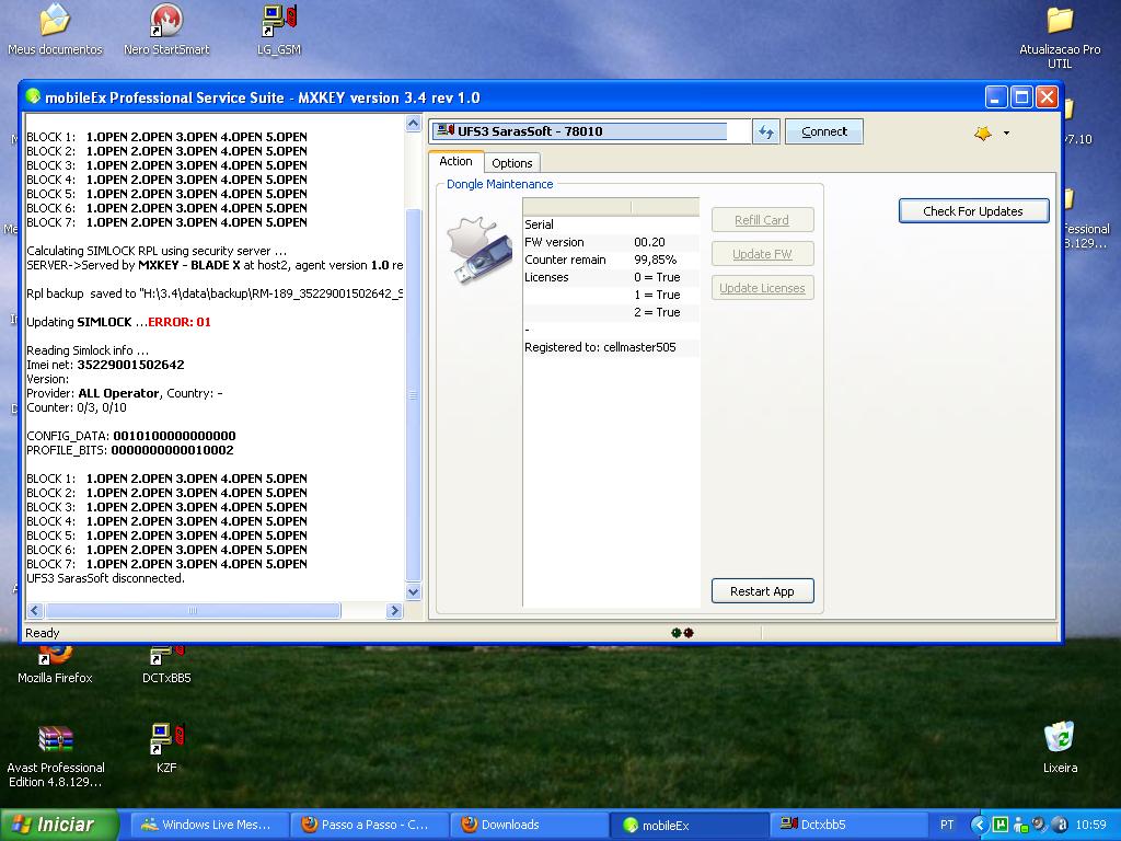

Amigo bom dia, comprei uma MXKEY ja ativada baixei o software mais recente,mas não estar efetuando os desbloqueios, nos DCT4 estar dando ERROR:1. E nos BB5 estar aparecendo esta frase: Failed to read SP data
Market items is empty, please select the correct products path !
ou data comrrupida. odesbloqueio só é feito em dia uteis? só dar serto quando se tem a flash? ou fas de qualquer geito. Aí vai os dois print.

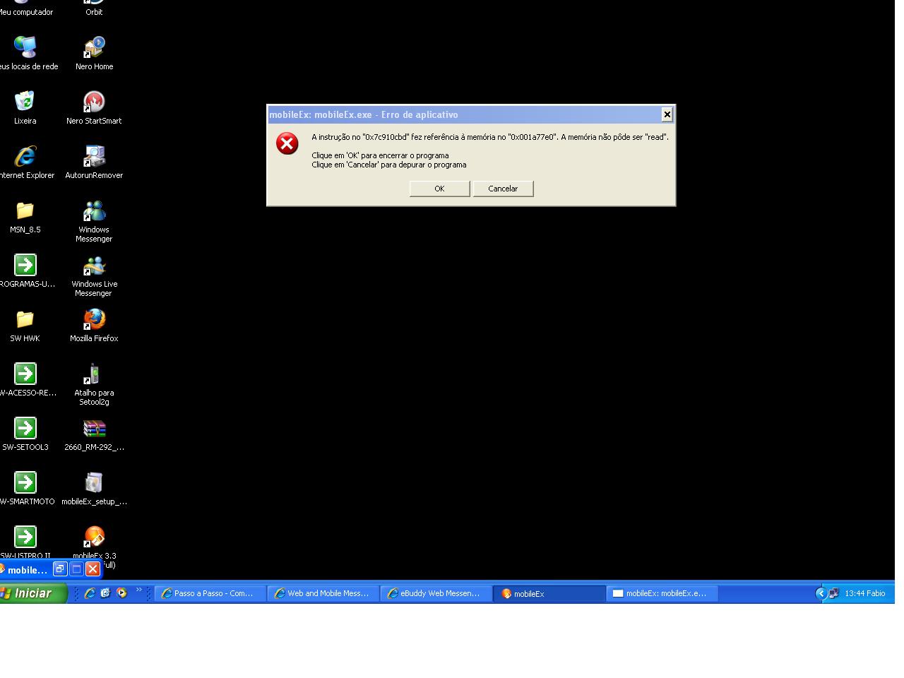

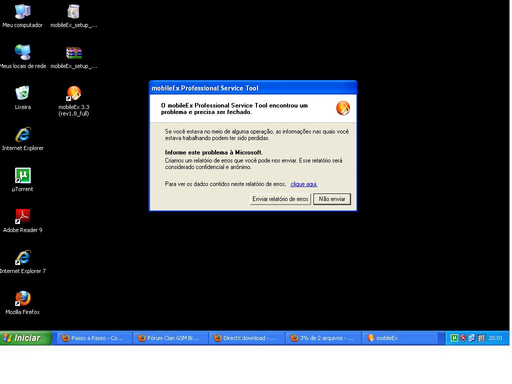

Amigo, estou tentando ativar minha MXkey, mas estou encontrando dificuldades. Instalei o arquivo q vc postou. Tive todos os problemas citados aqui anteriormente. Agora estou com um novo: aparece a opção Nokia Unlocker, mas não abre nada quando clico emcima. obrigado
obrigado
