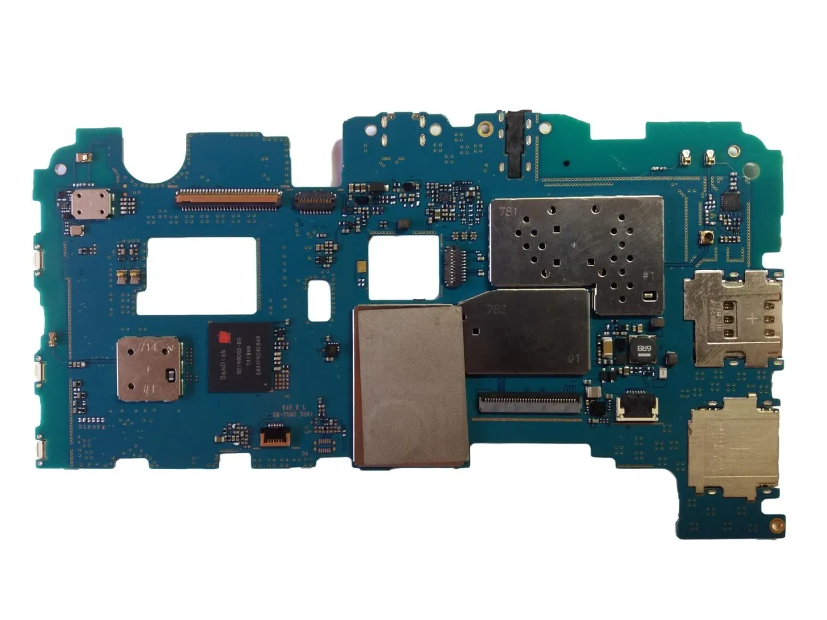

Frank Mercury 31 Postado Agosto 29, 2020 Share Postado Agosto 29, 2020 A princípio ele nao ligava mais o cliente falou que ele aparecia imagem e o defeito era somente que ele nao carregava após ele levar em outra Asistencia ele nao esta ligando mais ...abri ele é constatei que eata falta do o CI de carga.....infelizmente não tenho outro para colocar no aparelho novamente.....alguém sabe algum jamper ou algo que possa ser feito nesse tablet vou mandar foto em anexo da placa e da voltagem e amperagem Citar Link para o post Compartilhar em outros sites

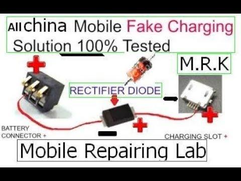

rollidark 47 Postado Agosto 31, 2020 Share Postado Agosto 31, 2020 (editado) Se não souber a referência do ci de carga, e não tiver esquema elétrico pro modelo, a solução aplicável ao caso seria um diodo retificador ou um zener entre o conector de carga e a bateria. Mas tem alguns pontos a serem seguidos *não é aconselhado usar carregadores de alta amperagem, aconselho a usar de no max 850ma *carregadores de paralelos e de camelo, nem pensar... Pois esses carregadores geralmente não tem o limitador de carga, não diminuindo a intensidade da carga automaticamente. *não deve ser esquecido carregando... Pois mesmo em carregadores originais o limitador pode falhar, gerando sobrecarga, podendo danificar a bateria, a placa e/ou até causar incêndio. No seu caso sem o ci, pode ainda não haver indicativo de carga (raio), ou nem mesmo aparecer a porcentagem da bateria. Ao fazer esse jumper, tenha certeza que o carregador esteja funcionando o limitador. Coloque na carga na bancada e observe, o carregamento normal, de 0 a 90%, gera um aquecimento normal do carregador, o mesmo deve começar a esfriar no final, até ficar sem nenhum aquecimento. No mini-amperímetro ou fonte, a carga deve ficar por volta de 50-150ma com a carga terminada. Já usei esse método muitas vezes, e não tive problemas, mas é claro que com o cliente devidamente esclarecido e avisado, não menos importante autorizado. Lembrando que ao usar fio esmaltado, o mesmo tem que ser do mais grosso, os finos não vão suportar a corrente limitando a carga em carga lenta ou até rompendo o fio. Editado Agosto 31, 2020 por rollidark Inclusão de informações Citar Link para o post Compartilhar em outros sites
Frank Mercury 31 Postado Agosto 31, 2020 Autor Share Postado Agosto 31, 2020 4 horas atrás, rollidark disse: Se não souber a referência do ci de carga, e não tiver esquema elétrico pro modelo, a solução aplicável ao caso seria um diodo retificador ou um zener entre o conector de carga e a bateria. Mas tem alguns pontos a serem seguidos *não é aconselhado usar carregadores de alta amperagem, aconselho a usar de no max 850ma *carregadores de paralelos e de camelo, nem pensar... Pois esses carregadores geralmente não tem o limitador de carga, não diminuindo a intensidade da carga automaticamente. *não deve ser esquecido carregando... Pois mesmo em carregadores originais o limitador pode falhar, gerando sobrecarga, podendo danificar a bateria, a placa e/ou até causar incêndio. No seu caso sem o ci, pode ainda não haver indicativo de carga (raio), ou nem mesmo aparecer a porcentagem da bateria. Ao fazer esse jumper, tenha certeza que o carregador esteja funcionando o limitador. Coloque na carga na bancada e observe, o carregamento normal, de 0 a 90%, gera um aquecimento normal do carregador, o mesmo deve começar a esfriar no final, até ficar sem nenhum aquecimento. No mini-amperímetro ou fonte, a carga deve ficar por volta de 50-150ma com a carga terminada. Já usei esse método muitas vezes, e não tive problemas, mas é claro que com o cliente devidamente esclarecido e avisado, não menos importante autorizado. Lembrando que ao usar fio esmaltado, o mesmo tem que ser do mais grosso, os finos não vão suportar a corrente limitando a carga em carga lenta ou até rompendo o fio. Ok entendi o proceminto e os risco implicados para seu funcionamento. No entanto esse procedimento,vai fazer com que a bateria carregue de forma forçada certo. Só que esse aparelho mesmo estando com a bateria carregada, não está ligando o que poderia ser feito a respeito disso pois estou tentando achar algum lugar para comprar este ci mais mesmo assim fico na dúvida da compra pois está faltando vários componentes ao seu redor. Isso me parece aqueles moleques que o cliente fala que vai levar o aparelho e ele mata os aparelhos não sei se Jah presenciou algo assim mais aqui na minha cidade isso é corriqueiro demais. No entanto vou tentar seu procedimento e postarei resultados o quanto antes fico no aguardo. Citar Link para o post Compartilhar em outros sites
rollidark 47 Postado Setembro 1, 2020 Share Postado Setembro 1, 2020 (editado) 10 horas atrás, Frank Mercury disse: Ok entendi o proceminto e os risco implicados para seu funcionamento. No entanto esse procedimento,vai fazer com que a bateria carregue de forma forçada certo. Não, a bateria vai ser carregada normalmente, desde que vc use um carregador adequado, entre 750-850mah no máximo... Irá forçar caso use o carregador do tablet original por exemplo, que deve ser de 2.0Ah(2000mah) Geralmente os carredores são de 2Ah ou até 3, mas o aparelho não usa essa faixa, estourando usam 1 a 1,2ah... Mas sem o gerenciador vai passar tudo que o carregador pode entregar, e isso vai gerar aquecimento e desgaste precoce da bateria. 10 horas atrás, Frank Mercury disse: Só que esse aparelho mesmo estando com a bateria carregada, não está ligando o que poderia ser feito a respeito disso pois estou tentando achar algum lugar para comprar este ci mais mesmo assim fico na dúvida da compra pois está faltando vários componentes ao seu redor. Desculpe eu havia entendido que ligava, neste caso esse método não se aplica. Pois a placa não esta sendo alimentada apos o ci... Soh substituindo mesmo. Já verificou ligar com a fonte de bancada, pois pelo dano ai ao conector do que parece ser do display, pode ser que não de imagem, mas pode estar ligando... Verifique se possível o consumo na fonte. 10 horas atrás, Frank Mercury disse: Isso me parece aqueles moleques que o cliente fala que vai levar o aparelho e ele mata os aparelhos não sei se Jah presenciou algo assim mais aqui na minha cidade isso é corriqueiro demais. Acho que é em todo lugar amigo, infelizmente. Editado Setembro 1, 2020 por rollidark Correção Citar Link para o post Compartilhar em outros sites
rollidark 47 Postado Setembro 1, 2020 Share Postado Setembro 1, 2020 10 horas atrás, Frank Mercury disse: pois está faltando vários componentes ao seu redor. Vc tem razão falta vários componentes... Ai fica difícil sem uma sucata doadora. Citar Link para o post Compartilhar em outros sites

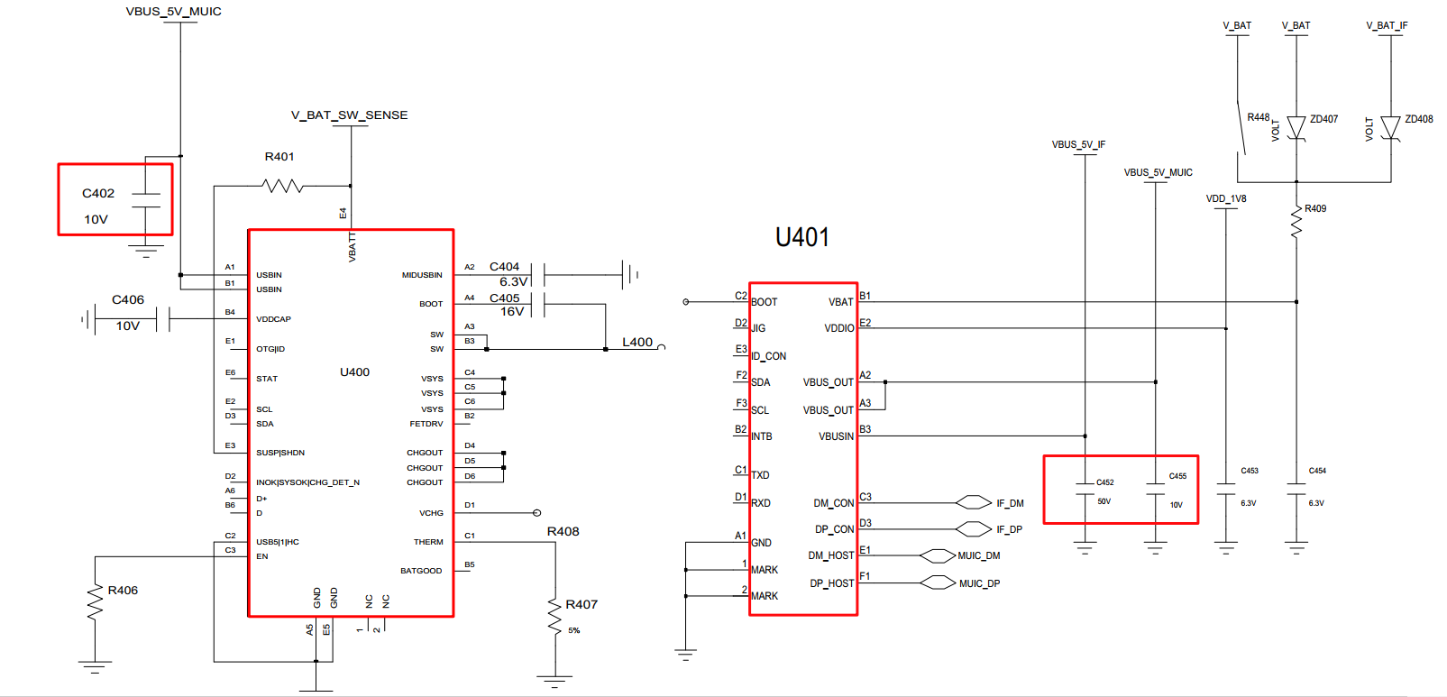

rollidark 47 Postado Setembro 1, 2020 Share Postado Setembro 1, 2020 (editado) Verifiquei o esquema, e sem esse ci, o PM não deve subir, pois é ele que envia o sinal de boot/vddsys e dos sensores da bateria sw. Enfim, acredito ter que recoloca-lo, e seus componentes, isso se não ouver curtos nas linhas a frente Como não sabemos o pq deles terem sido retirados fica complicado. O u400 é o Ci que falta na placa, seria o sensor da bateria. O u401 que é o gerenciador de carga na realidade. Se eu estiver errado algum irmão deve me corrigir e confirmar depois. Editado Setembro 1, 2020 por rollidark Citar Link para o post Compartilhar em outros sites
