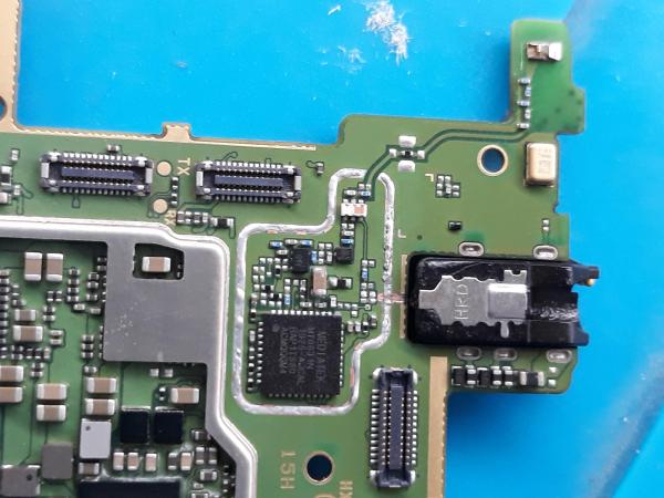

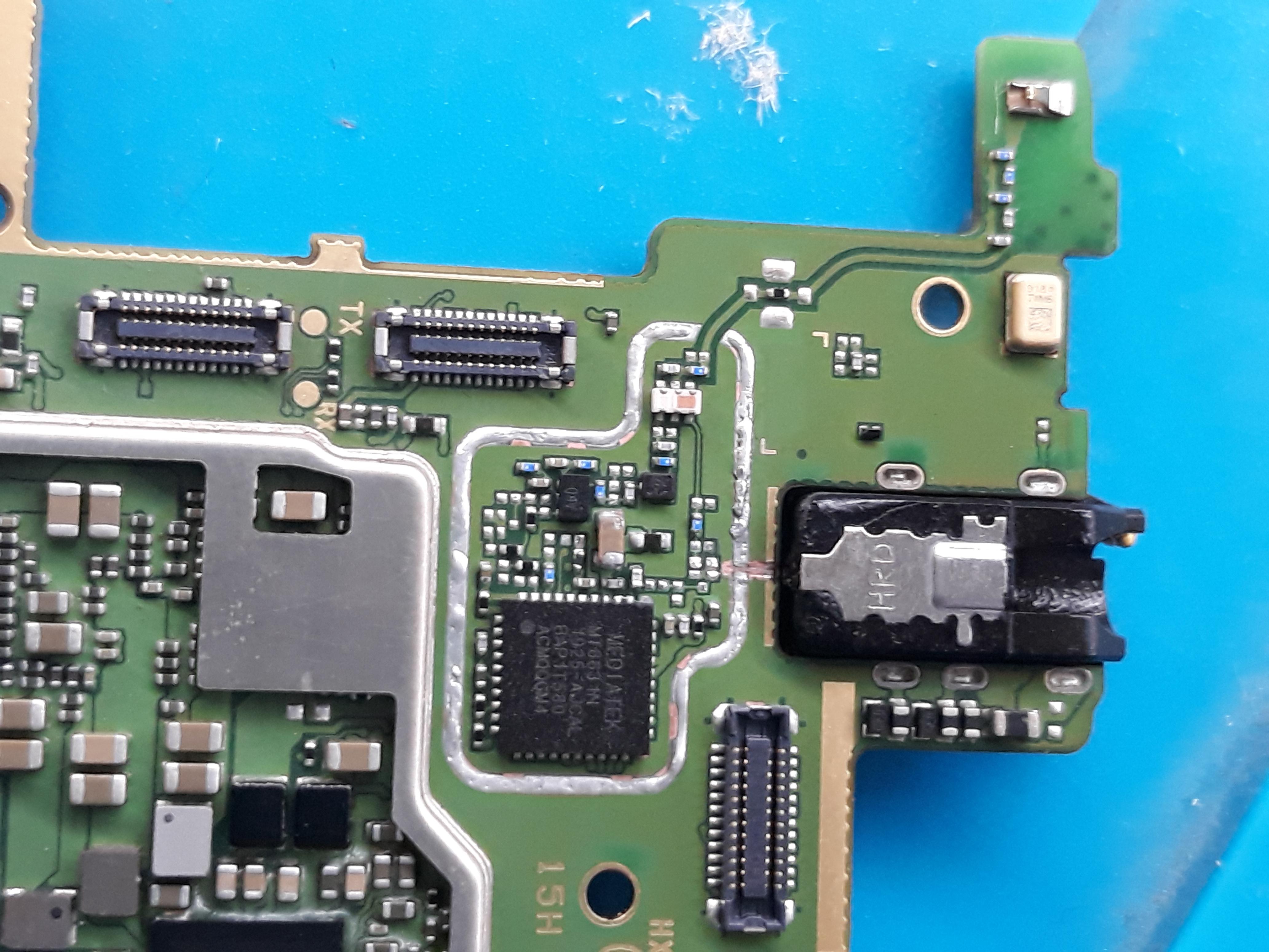

oi então o cliente trouxe esse moto g8 play com uma agulha fincada na entrada do fone e essa agulha afetou varios componentes nao região que da rede ao wifi
4 minutos atrás, Marcelo.Silva. disse:
Seja mais especifico no defeito amigo, wifi com sinal baixo? wifi nao liga? liga mas nao aparece rede? qual seu defeito?
Fiz aqui uma comparação com o layout e estão ausentes os seguintes componentes:
- L7806
- L7807
- U7801
Será necessária a recolocação deles para que seu problema seja resolvido.
As bobinas você encontrará em qualquer sucata.
O valor das bobinas são:
L7806 -> 6.8NH - 3%
L7807 -> 6.8NH - 3%
O filtro U7801 você encontrará em sucatas de moto g7 play  -> (FL4401)
Manual de serviço:
https://www.clansoft.net/dl/index.php?a=downloads&b=file&id=8081
Faça o procedimento e poste resultados.
Bom reparo.
